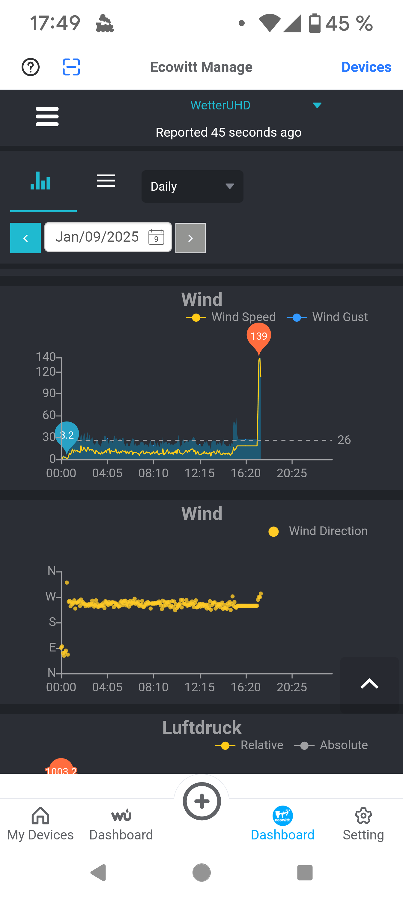

Ich hatte gerade eine starke Böe.
Aber 139km/h?
Kommt mir etwas hoch vor?
Ws90 und HP1000SE pro
Gruß Heiko

Ich glaube nicht an eine Böe. Direkt vor dem Peak fehlen ja Daten (waagerechte Linie der Windrichtung und Windgeschwindigkeit). Der Peak selber markiert dann ja das Wiedereinsetzen der Daten, aber auch mit anderer Windrichtung. Sieht eher nach Manipulation am Sensor aus.

Wie soll der Sensor manipuliert sein? Der hängt in 3m Höhe.

Gab es Regen zu der Zeit? Es gab mal eine Firmwareversion vom WS80, da hatte der Probleme mit Nässe, das hat dann diese Spitzen verursacht und teilweise hat er sogar eine Zeit lang die Messungen eingestellt. Das tritt aber seit einiger zeit nicht mehr auf seit einem Firmware Update.
Eventuell hat der WS90 ja in einer älteren Version ebenfalls damit zu kämpfen?
Allgemein reagieren die Ultraschall Sensoren etwas empfindlich auf Regen, zumindest was die Windmessung angeht. Obwohl sich das auch schon gut gebessert hat, im vergleich zum Anfang.

Zu diesem Zeitpunkt ist die Kaltfront durchgezogen. Regen ist plötzlich in Schnee übergegangen.
Temperatur ist innerhalb kürzester Zeit von 8 Grad auf 0 Grad gefallen.
Vielleicht lags daran.

Ich hatte das am 21.12 das erste Mal gehabt mit mein WS80, sogar mit 167km/h :lol: .
Das war mitten in der Nacht. Kann sein, dass ein Regentropfen sich ungünstig auf einen der Sensoren gelegt hat und die Messung verfälscht hat. Oder der Ecowitt Algorithmus erkennt dabei was falsch.
Jedenfalls hats auch fast 1h gedauert bis der Spuck ein Ende hatte.

Messfehler. Kommt leider vor. Auch wenn gerade wirklich eine stärkere Böe bei dir war, 139km/h hätten mit Sicherheit Schäden an Bäumen und Gebäuden in der Umgebung verursacht und alles, was nicht Niet- und Nagelfest ist, wäre nicht mehr an seinem Platz. Ich hatte echte 138km/h Weihnachten 2023, da gab es massive Schäden in der Umgebung.

Das hab ich mir auch gedacht. Schäden waren keine.
Ich hab die Station jetzt über ein Jahr und hatte solche Fehler noch nie.

Ich habe eine WS90, und in nun knapp zwei Jahren ein oder zwei ähnliche Ereignisse.
