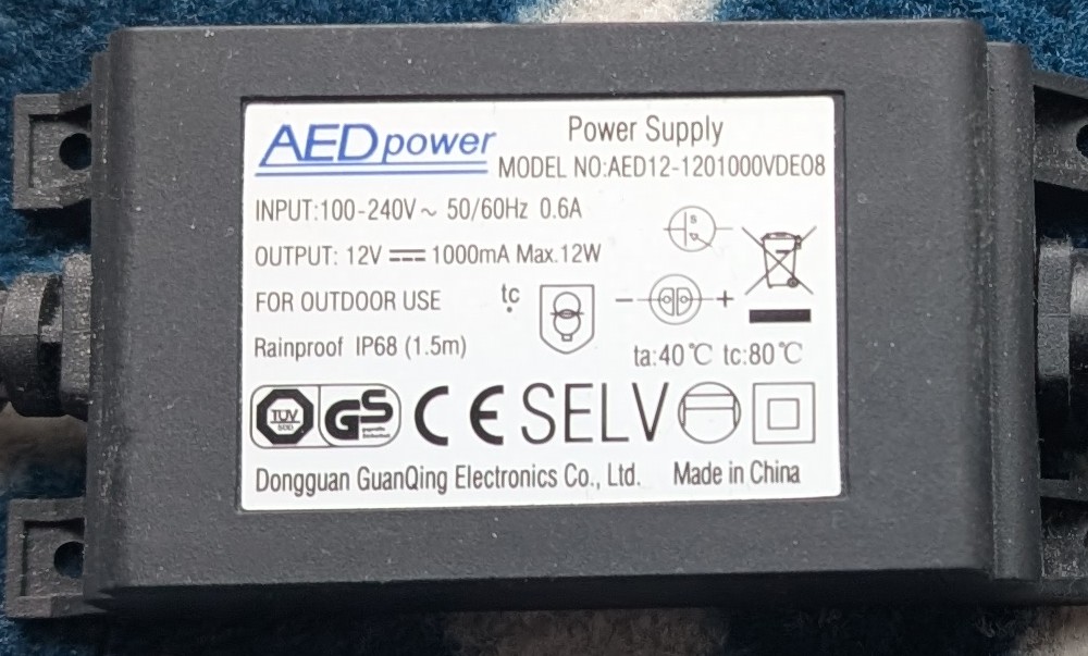

Hallo!
Mir fehlt aktuell ein Netzteil für den Ultraschallsensor. Bisher hab ich nie eins gebraucht aber bei dem aktuellen Intervallwinter mag ich nicht 2x täglich den Sensor vom Schnee befreien :? Interessanterweise war damals das Anschlusskabel mit Open-End-Litze dabei, nur das Netzteil nicht. Ich weiß dass das Originalnetzteil 5V/2A hat. Leider ist es bei Froggit aktuell nicht lieferbar. Aber da kann ich ja im Prinzip jedes beliebige Netzteil mit > 2A nehmen. Was mir fehlt ist die Polung am Stecker, denn die beiden Litzen sind beide schwarz :?: Auf dem Typenschild vom Originalnetzteil ist die aufgedruckt, nur leider ist das Foto bei Froggit so schlecht dass ich das nicht erkennen kann. Also falls jemand von euch so ein Originalnetzteil hat und hier mal ein Foto vom Typenschild einfügen würde, das wäre echt super. Vielen Dank!

nun ja - es sind 12 V, 1 A. :)

Gyvate hat geschrieben: 09 Jan 2025, 11:03 nun ja - es sind 12 V, 1 A. :)
Huh, sowas ist übel wenn irgendwelche Beispielfotos verwendet werden. Schau mal hier: https://www.froggit.de/ec0002-20-meter- ... meter.html und fahr mit dem Cursor über das erste Foto. Es ist zwar Pixelpampe aber IMHO kann man da 5V/2000mA erkennen. Ich glaub ich guck da mal lieber auf den Sensor ob da eine Spannungsangabe drauf ist. Nicht dass sich da bei einer HW-Revision was geändert hat. :shock:

ich habe mehrere davon und die Spezifikation ist 12 V/1 A (wobei 12 V / 2 A wohl auch gehen - kommt ja darauf an, wieviel Leistung abgegriffen wird).

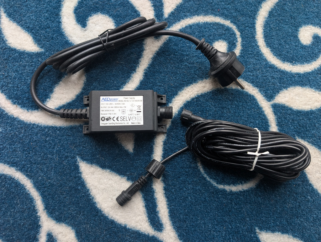

Hier ein Bild von einem Originalnetzteil:

Gyvate hat geschrieben: 09 Jan 2025, 11:46 Bei Ecowitt kostet das Netzteil mit 10 m Kabel 40 USD, mit 20 m Kabel 50 USD. Möglicherweise 10 USD Versand.
Darin ist dann die Einfuhrumsatzsteuer bereits enthalten. (Bei einem Import aus den USA i.d.R. nicht, die wenigsten versenden DDP).
Das Netzteil ist auch nicht irgendein Netzteil sondern IP68 zertifiziert und auch nicht in Massenproduktion hergestellt.
Haste mich ein bissle missverstanden. Nicht der Preis insgesamt irritiert mich. Eher dass das Netzteil mit Schukokabel und Gleichrichtung alleine nur 15 Dollar kosten soll, die Verbindungskabel jedoch 25 Dollar (10 Meter) bzw. 35 Dollar (20 Meter) Aufpreis kosten. Das wollte ich damit sagen dass ich hierzulande die zehnfache Länge für das selbe Geld bekomme. Das einzig besondere sind die exotischen Schraubsteckverbinder. Wobei ich mich täuschen könnte aber die selben Verbinder habe ich auch schon an Outdoor-Lichterketten gesehen. Vllt. finde ich raus was das für eine Steckernorm ist und ob man die einzeln kriegt.
Aber ja, ich kann deine Argumentation nachvollziehen. Ich bin gelernter Elektroniker, sowas mach ich im Schlaf (wenn ich die richtigen elektischen Werte habe und nicht von falschen Fotos an der Nase rumgeführt werde :D ). Aber das kann man nicht allgemein voraussetzen. Zumal das Anschlusskabel mit einem offenen Ende und einem zur Kabelpeitsche am WS80/DP1000 passenden Stecker damals beim WS80 dabei war. Für mich quasi eine Einladung zum selber Basteln :lol:
Danke @olicat für die Fotos!
