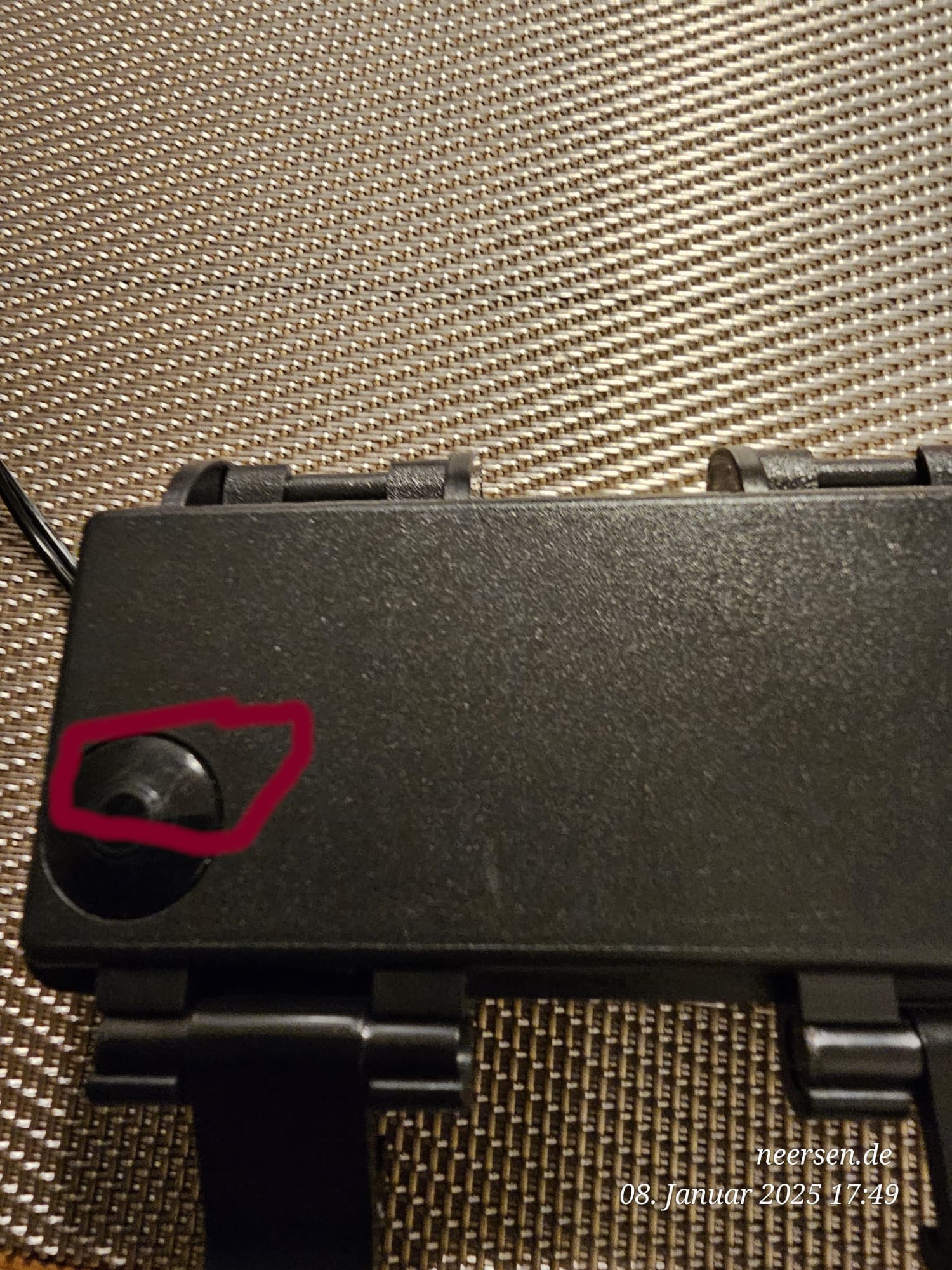

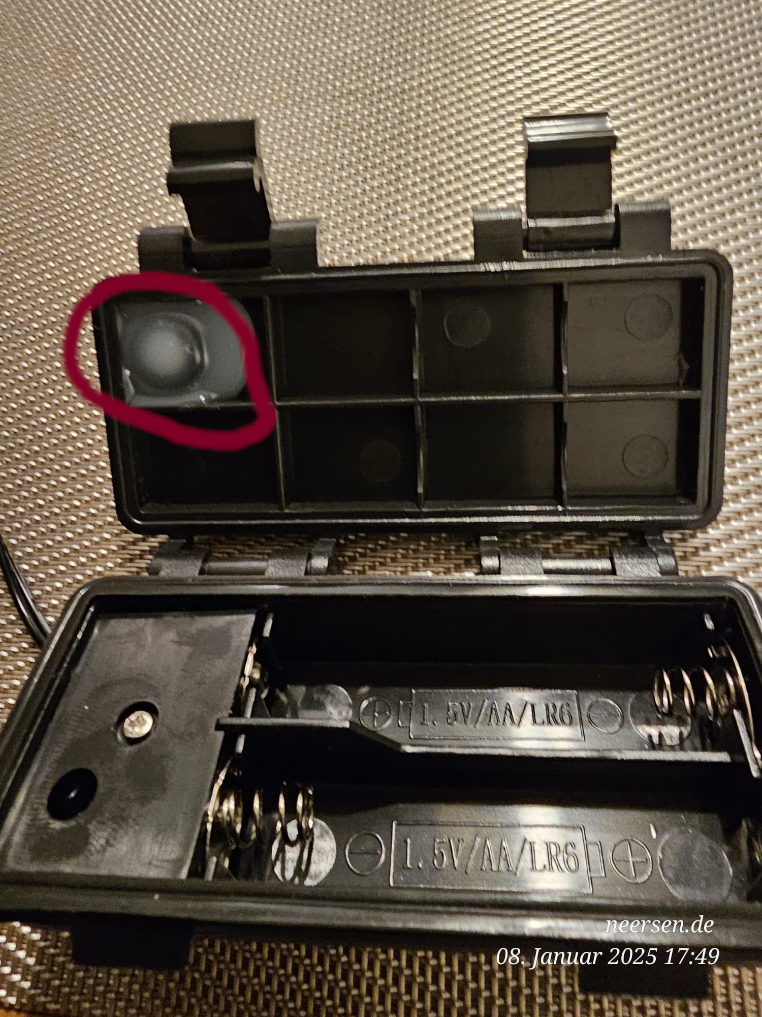

Guten Tag,
hab mir dieses Extension Battery Pack for WS80/WS85/WS90 von Ecowitt bestellt.
Kann mir jemand sagen, was das auf der linken Seite ist?

Ich halte das fuer eine Schaltervorbereitung.

Hier handelt es sich um ein Standard-Gehäuse, welches schon zig-fach in LED-Lichterketten als IPXX-Batteriefach + Elektronik-Gehäuse zum Einsatz kommt. Welche Schutzklasse erreicht wird, hängt von der verwendeten Dichtung zwischen Gehäuse und Deckel und der Abdichtung der Taster-Öffnung ab.
Unter der Abdeckung (mit Schraube) sitzt dann die Elektronik; der Mode-Taster wird durch das Loch herausgeführt und durch die Schutzhaube im Deckel bedient. Diese beiden Elemente werden im vorliegenden Fall nicht verwendet; daher die Schutzkappe im Deckel versiegelt.

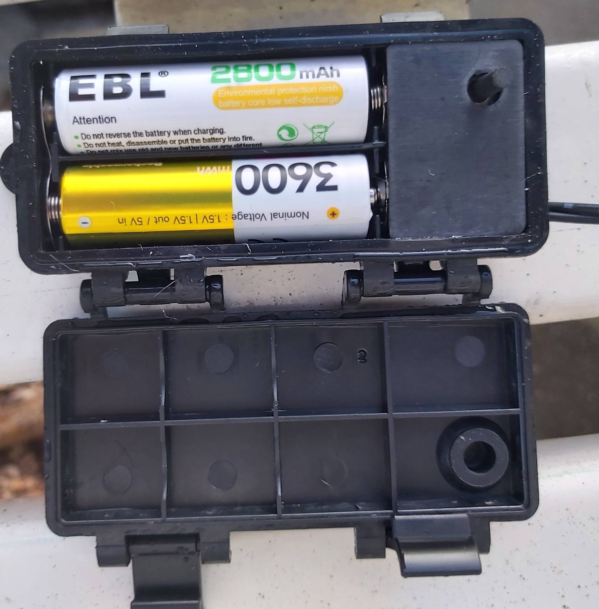

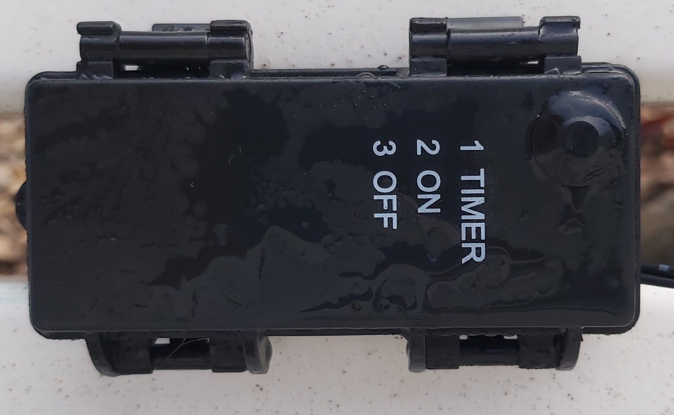

Ich habe zur Verdeutlichung mal Bilder eines anderen Verwendungsfalls angefügt:
Mike

Der Kommentar von Ecowitt (wenngleich @RunMike97s Erklärung auch Sinn macht)
this was a switch from the original design. we don't have that switch used
Der Schalter stammt vom ursprünglichen Design, das wir nicht weiter verfolgt haben.
Der Schalter wird jetzt nicht genutzt.

"From the original design" kann man auch interpretieren als "das ursprüngliche Design des Gehäuses, auf welches wir zurückgegriffen haben".
Ich kenne die Dinger jedenfalls schon jahrelang aus verschiedenen Anwendungen als 2-Zell- und 3-Zell-Version.
Ich baue die meistens um auf 18650-Verwendung.
Mike

nun, ist ja auch egal - jedenfalls hat der Knopf in unserem Kontext keine Funktion. 8-)

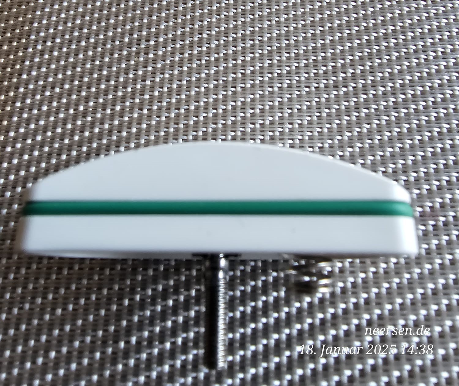

Was mir Heute beim anbringen vom Extension Battery Pack aufgefallen ist,
der zusätzliche (grüne) Dichtring fehlt am neuen Verschluß.
