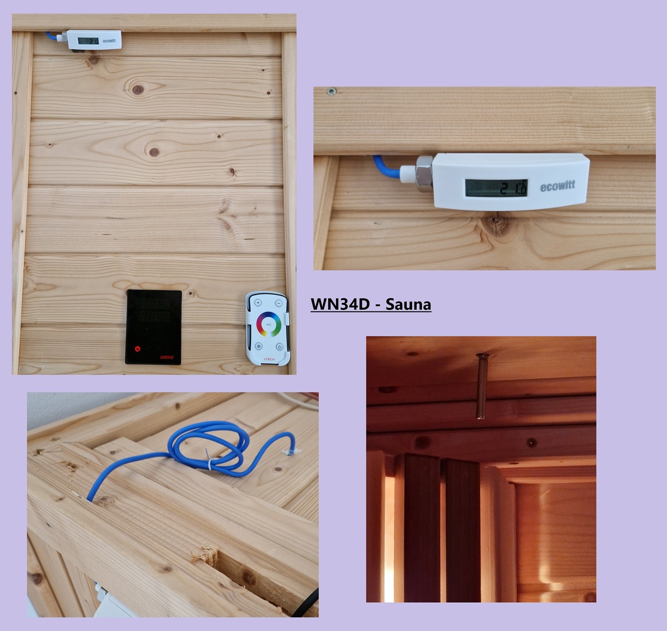

Der WN34D ist ja eigentlich ein Flüssigkeitsthermometer. Weil er bis 125°C spezifiziert ist, hatte ich die Idee, ihn für eine Sauna zu "mißbrauchen". Innen natürlich nur die Sonde, außen vor der Sauna das Display.

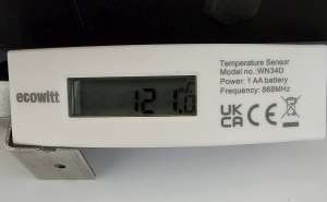

Ich nutze den Sensor in einem Filamenttrockner und hab dabei schon Temperaturen über 120 °C gemessen.
Der eigentliche Sensor dürfte ein DS18B20 sein.

So, jetzt habe ich es gemacht.
