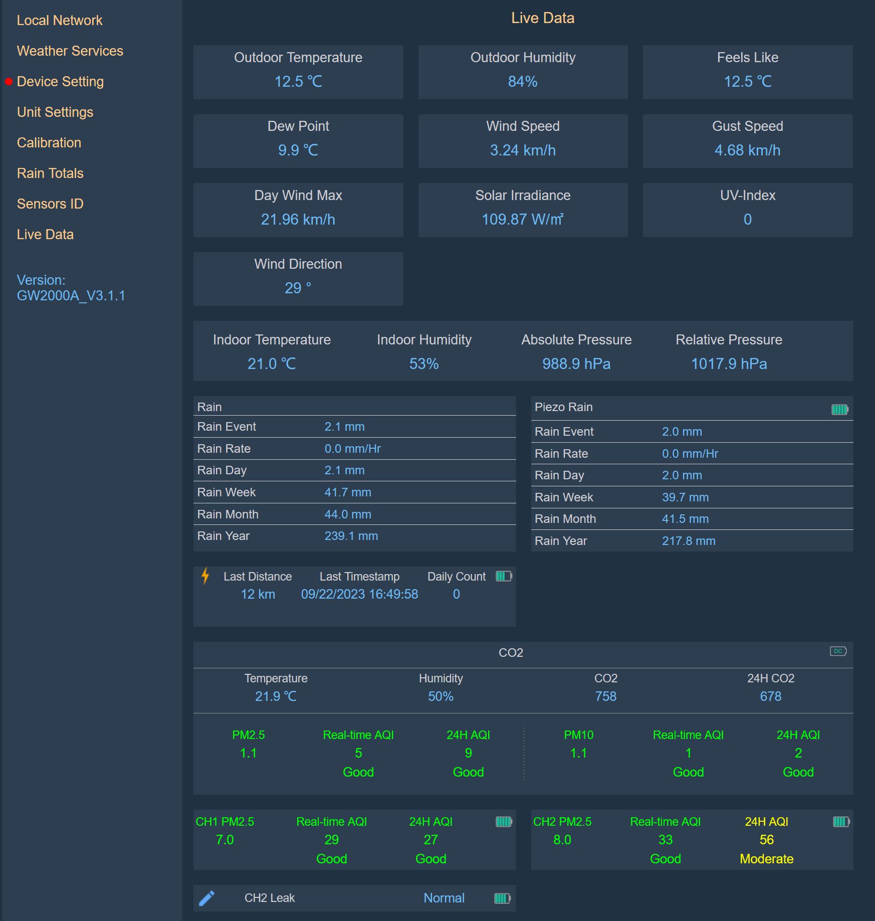

Das sind hier auf dem Bild die Regendaten eines WS9 und eines WS90 - ein WH40 geht auch ...
Der WS90 hatte übrigens eine kürzere Jahreslaufzeit ... daher der größere Unterschied
