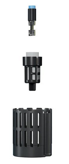

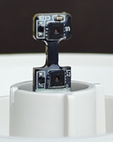

Die Woche habe ich zwei frische WS90 gekauft und gleich mal reingeschaut. Der Stecker des Sensors ist blau, wie der SHT35 mit dem weißen quadratischen "Kaffeefilter" , aber oben wie auf dem Foto oben. D.h. die reine lackierte "Hundeknochenförmige" Platine mit den beiden quadratischen Sensoren. Das wird auf der Ecowitt Webseite mit SHT30 bezeichnet.
Meine Frage ist nun, ob sich unter der Bezeichnung "new T&H module" mein SHT30 Sensor verbirgt und erst mit der Firmware 1.4.8 so richtig unterstützt wird?
Mit welchem Sensor erreicht man die besten Messwerte wenn mein Modul über den Winter beheizt wird?
