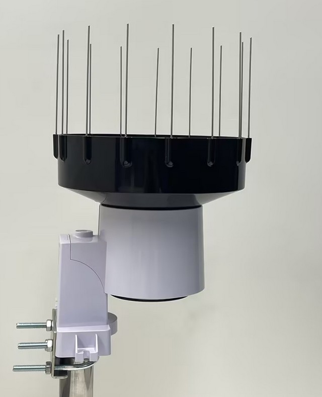

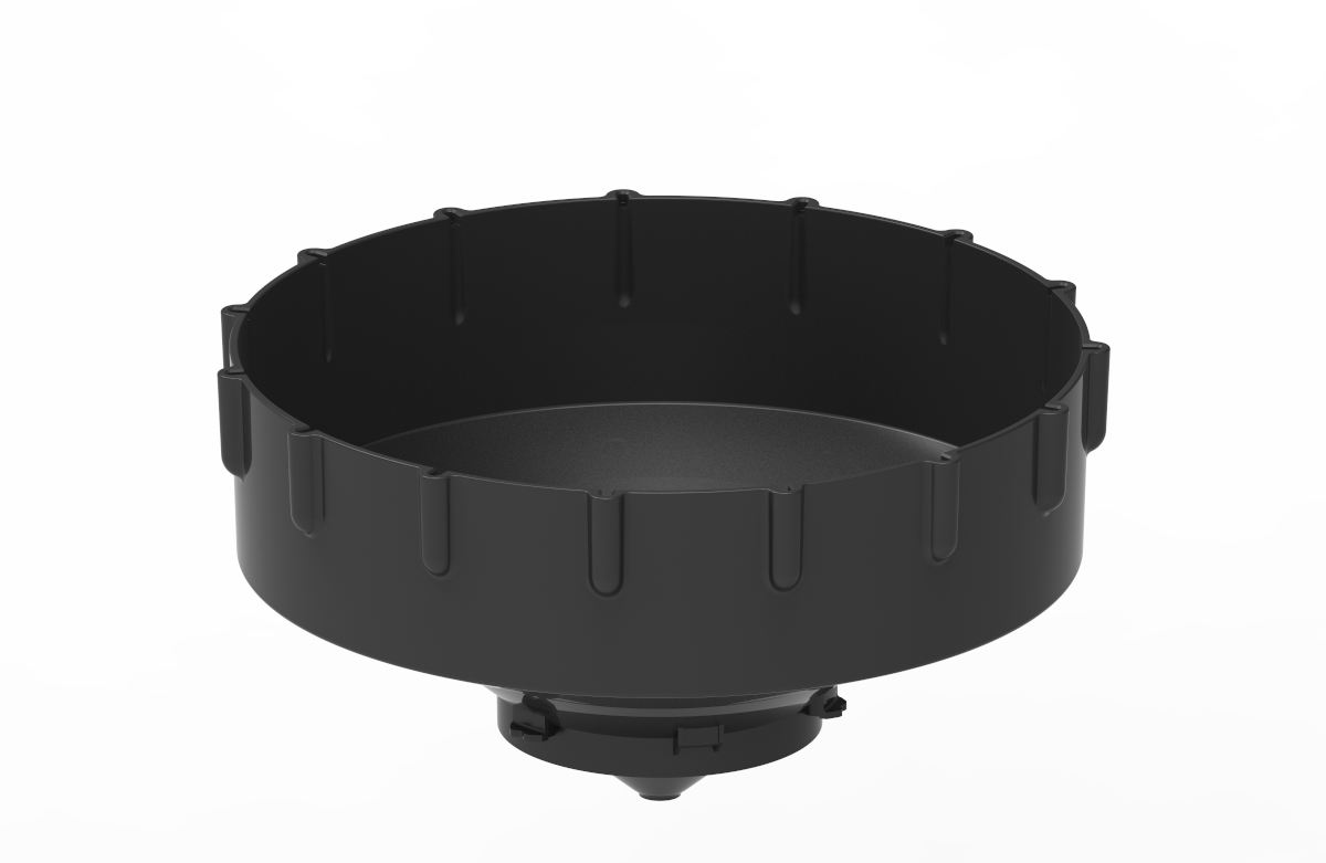

Ecowitt wird in Kürze einen verbesserten Regentrichter als Ersatzteil anbieten, der die durch den ursprünglich niedrigen Rand verursachten Spritzverluste bei Starkregen und WInd ausgleicht, wie bereits mehrere do-it-yourself Ansätze gezeigt hatten und was bereits vor 1-2 Jahren Ecowitt dazu veranlasste, eine provisorische "Schnellschuss-Lösung" bereitzustellen. (2-3 cm Plastikrand mit dem Vogelspitzenbefestigungsband als Befestigung).
Hier die neue, solide Version. Löcher für Vogelspitzen sind vorhanden, müssen aber vom Benutzer selbst geliefert werden.
innenhöhe zum äußeren Trichterboden 4,6 cm
Der Lochdurchmesser für die Vogelspitzen beträgt 1,8 mm, so dass man Fahrradspeichen zerschneiden und einsetzen kann.
Standardgrößen (Durchmeser): 1.8 dünn, 2.0 normal, 2.3 verstärkt.

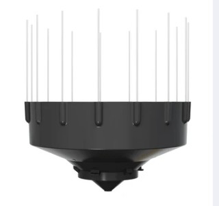

richtig - bzw. https://www.ecowitt.com/shop/goodsDetail/339#
WH40-funnel new3.jpg (43.13 KiB) 3729 mal betrachtet
bald auch in shop.ecowitt.com bestellbar
die neuen WH40 werden alle dieses Design besitzen - die Vogelspitzen müssen aller Voraussicht nach selbst erworben werden (oder man kann 1,8 mm Fahrradspeichen benutzen ;)
Also kein Aufsatz sondern alles aus einem Guß.

Heute kam der neue Regentrichter für den WH40 hier an.
Hatte der alte, originale Regentrichter des WH40 nur einen Rand von ca. 12mm, der sich mit der optionalen Randerhöhung auf ca. 35mm erhöhen ließ, hat der neue Trichter jetzt eine Randhöhe von 47mm. Somit ist der Rand höher als die bisherige Nachrüst-Lösung, was eine noch etwas bessere Genauigkeit erwarten lässt.
Die mitgelieferten Bird Spikes sind andere als bisher - diese ragen 96mm über den Rand hervor und sind einseitig speziell angeraut um fester in den Öffnungen zu sitzen. Das klappt gut.
Der Preis für den kompletten Trichter inkl. der Spikes beträgt im Shop gerade mal $9,99 - selbst mir Steuern und Versand lässt sich das so einfach und preiswert wohl nichtmal zu Hause drucken.
Aktuelle WH40 lassen sich sehr leicht und kostengünstig durch dieses Zubehörteil verbessern. Zukünftige Versionen des WH40 sollen diesen Trichter inklusive der Bird Spikes enthalten.
Momentan ist jedoch der Trichter bei Ecowitt nicht lieferbar - und somit kann auch ein "neuer" WH40 mit diesem Trichter noch nicht ausgeliefert werden.
Ab dem 25. Januar soll das Teil jedoch wieder lieferbar sein.
Gruß, Oliver
