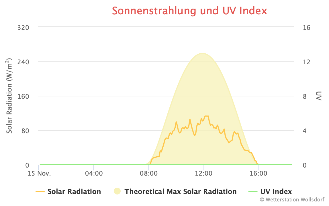

Die Globalstrahlung ist sehr heftig von der Tageszeit abhängig. Ein Wert, den wir am Morgen als hell empfinden, ist mittags total dunkel und grau.
In dem Diagramm zeigt die gelbe Fläche, was in meiner Gegend heute so möglich gewesen wäre, die gelbe Linie, was tatsächlich daraus geworden ist.
Man sieht, daß sich die maximal mögliche Strahlung (also die, die man bei klarem Himmel erwarten kann), den ganzen Tag über stark ändert, während das vom Helligkeitsempfinden des Menschen nicht so wiedergegeben wird. Man muß also die Tageszeit berücksichtigen.
Was die Berechnung noch kompliziert macht, ist der Umstand, daß die maximal mögliche Strahlung auch davon abhängt, wie viel Luftverschmutzung es in der Umgebung gibt.

An der Grenze zur Erdatmosphäre beträgt die Sonnenenergie 1361 W/m² - die sogenannte Solarkonstante.
Was davon "unten" ankommt, ist von mehreren Faktoren abhängig wie Wasserdampf, Eiskristallen, Schwebeteilchen vielfacher Herkunft (z.B. Saharastaub, Vulkanasche, "Luftverschmutzung" durch Vebrennungsrückstände ...). Zusätzlich spielt der Einstrahlwinkel der Sonne eine Rolle (-> Jahreszeiten, weswegen es bei uns im Winter ja auch kälter ist).
Dann wird Strahlung absorbiert und reflektiert. Letzteres kann sowohl zu einer Verringerung als auch zu einer nicht unerheblichen Verstärkung führen. Siehe z.B. Cloud-Edge-Effekt.
Der theoretische Maximalwert berücksichtigt dabei nur den Einfallwinkel. Daher kann der Messwert durchaus auch über die Maximalkurve hinausschiessen, ohne dass mit dem Licht- oder Energiesensor etwas falsch sein muss.
