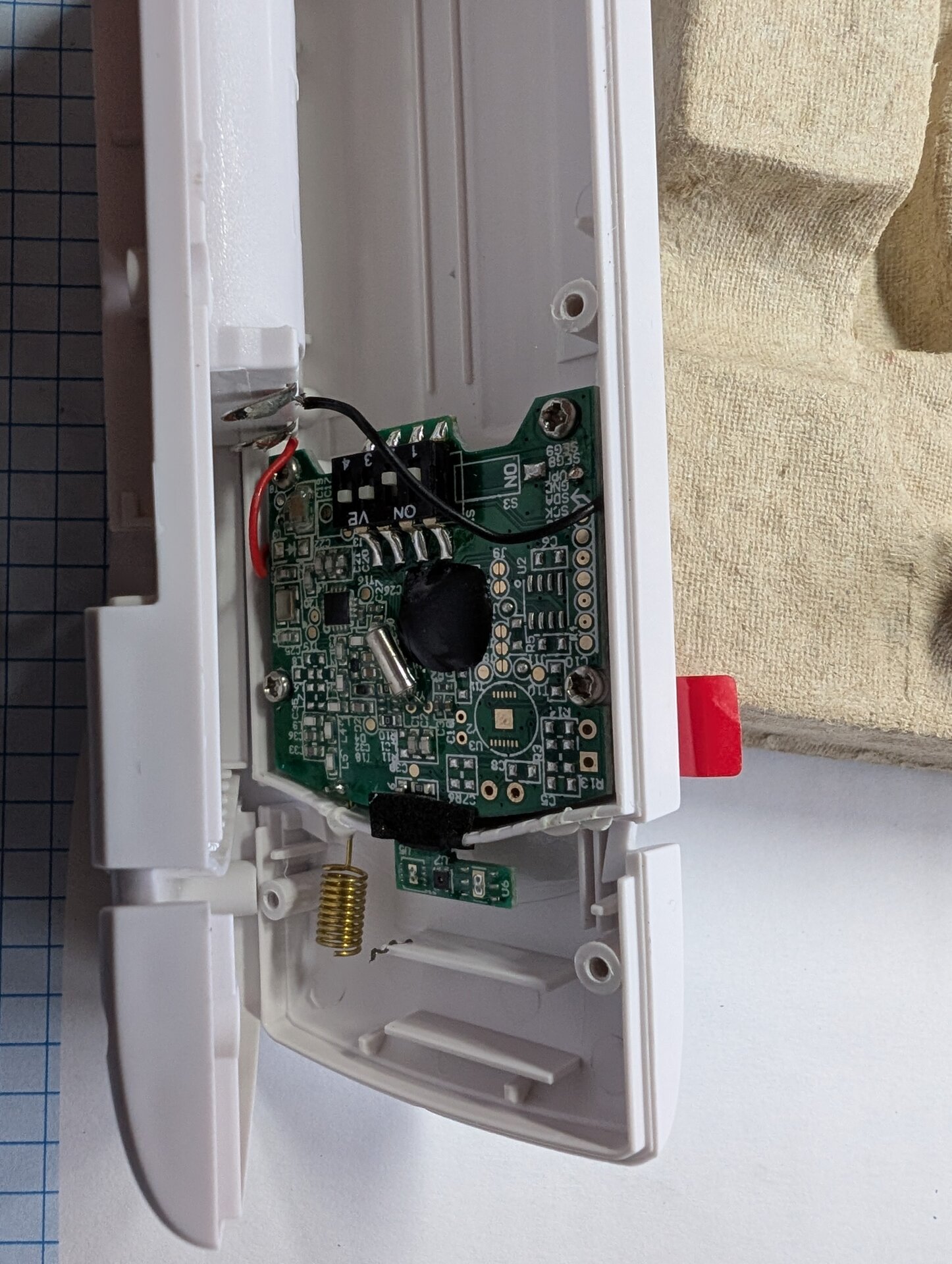

asutor
- Beiträge: 251
- Registriert: 25 Mai 2022, 18:03
- Hat sich bedankt: 25 mal
- Danksagung erhalten: 3 mal
Re: Empfindlichkeit WH31
Ich habe ihn jetzt geöffnet und keine Flüssigkeitsreste beobachtet. Ich hänge zwei Bilder an. Vielleicht erkennt ja jemand, der mehr Erfahrung mit der "technischen Seite" des WH31 hat, ob ihm etwas Besonderes auffällt.
