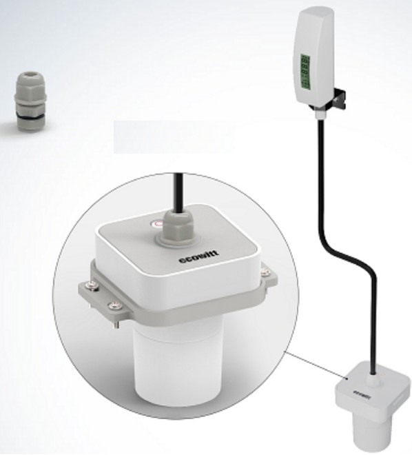

Ecowitt plant Ende November/Anfang Dezember ihren neu entwickelten WH54 Wasser- und Schneehöhen-Sensor zu veröffentlichen.
Er läuft unter dem Namen "laser ranging sensor" und es kann bis zu vier WH54 pro Konsole geben.

Klingt sehr interessant, für Wasserstände gewiss gut brauchbar da massives Mediium, aber bei Schneehöhen eine gewiss sehr diffizile Sache, abhängig vom Messprinzip, senkrechte punktförmige Messung nach unten, oder sich ausweitender Messkegel, davon abhängige Höhe über Grund des Montageortes, Beschaffenheit des in Festform vorliegendem Niederschlages...
Es gibt ja nicht umsonst genug forenfüllende Themen zur Messgenauigkeit auch offizieller Stationen zur Schneehöhe.
Würde mich freuen, wenn dieser Sensor das gut schafft, aber schauen wir mal ...

Es gibt da erst einmal beim Schnee viele Faktoren, die eine Messung beeinflussen. Vielleicht fällt ja der Schnee nicht immer flach sondern häuft sich inhomogen an, bläst der Wind frisch gefallenen Schnee weg oder zu etc. - Also Messort und Schneebeschaffenheit (es gibt > 50 Sorten von Schnee) spielen eine große Rolle. Ich würde also maximal eine Zentimetergenauigkeit beim Schnee erwarten. Beim Wasser- bzw Flüssigkeitspegel ist das ganz anders, da es hier eine flache Oberfläche gibt.
Bin auch mal auf die Spezifikationen gespannt.

Der Sensor befindet sich jetzt im Vorverkauf für 50 USD - und eine detaillierte Bildbeschreibung ist jetzt auch verfügbar:

Der Scheint also eine gewisse Fläche (also konische Ausbreitung des Lasers) abzutasten und das Mittel zu nehmen mit einer Auflösung von 0,01m, also 1cm. Also für mich ist das für die Schneehöhenmessung genau genug.

Auflösung != Genauigkeit:
Laser measurement accuracy: ±2%m
Laser measurement resolution: 0.01m
Wie sich der Sensor real schlägt interessiert mich auch. Ich hatte Wasserstandsmessung mit hochwertigen Lasersensoren versucht, aber wegen der spiegelnden Eigenschaften hatte das nicht funktioniert.
