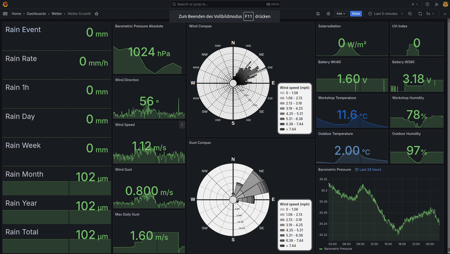

Falls es jemanden interessiert, mein aktuelles Grafana Dashboard zur Ecowitt:
Bildschirmfoto vom 2024-11-04 02-06-15.png (456.8 KiB) 3067 mal betrachtet
