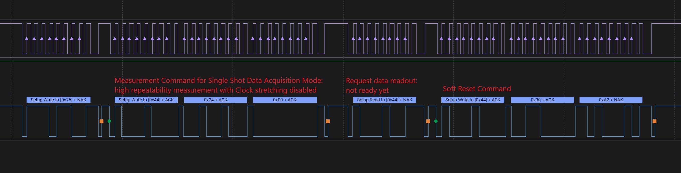

Mit dem WS80 1.2.9 auf einem alten Sensor mit fest verbautem SHT30 bekomme ich keine Feuchte/Temperatur Werte mehr.
Nach RESET kommen abwechselnd SHT30/40 Ausgaben, nach 12-13mal kommen keine T/H Daten mehr, Si1132 funktioniert weiterhin.

Beim selben Sensor mit FW1.2.5 oder FW1.2.8 geht T/H noch, aber nach dem downgrade von 1.2.9 bekomme ich dort Fehler bei der Windmessung.

Update: Der Sensor mit ID 0x30025 hatte einen Kurzschluss am Transducer, daher die Messfehler. Downgrade ist also ohne Probleme möglich.

vielleicht solltest Du erst mal ein Hardware-Reset Deines WS80 machen und sehen, ob Deine Ergebnisse bestehen bleiben ...
Du hast ja bislang nur ein Software-Reset gemacht (RESET Knopf).
Bevor ich mir jetzt zum x-ten Mal den Wolf tippe, hier der Link zu den Resets:
(bei fehlenden Englisch-Kenntnissen bitte www.deepl.com benutzen):
https://meshka.eu/Ecowitt/dokuwiki/doku ... nsor_array
jenseits davon - was meinst Du, wie viele Nutzer eines WS80 wissen, was eine UART-Schnittstelle bzw. -Protokoll ist und einen WS80 darüber abfragen (können) ?
Wie sehen denn die Anzeigen auf der/den Konsole/n aus bzw. die nach ecowitt.com übertragenen Daten ?
Wie finden sich denn Deine Messungen (s.o.) in den von der Konsole verarbeiteten Daten wieder ?
Die kann bestimmt jeder nachvollziehen.

Ich habe mir die Daten auf dem I2C Bus mal angeschaut:
Bei FW 1.2.8 läuft es wie es sein soll:
Write 0x24 0x00 (Single shot read request)
...250ms Pause...
Read [Sensordaten]
so wie es im Datenblatt des SHT30 steht.
Bei FW 1.2.9 sieht es so aus:
Nach einem Reset des WS80 (egal ob "hart" oder "soft", ein CPU reset des STM32 halt)
...250ms Pause...
Read [Sensordaten]
Daher kommen die Sensordaten, die anfangs korrekt angezeigt werden.
Jetzt geht der WS80 für 5.4sek schlafen und fragt anschließend erneut eine Messung vom SHT30 an (Das 0x76 am Anfang ist der versuch den nicht verbauten Baro zu lesen)
Was diesmal fehlt sind die 250ms Pause zwischen dem request und den Lesen der Daten. Es wird direkt versucht die Daten zu lesen. Da diese noch nicht bereit stehen, antwortet der SHT30 mit NAK (siehe Datenblatt) und erhält anschließend vom WS80 einfach den Befehl für "soft reset" da das als "Fehler" interpretiert wurde.
Anschließend folgt 2.1ms später:
Write 0x94 (steht nicht im Datenblatt, passt aber auch nicht ins Schma da sonst alles 16bit Adressen sind)
Read: NAK
Write 0x30 0xA2 (soft reset)
4.5 Sekunden Pause
Write 0xFD (steht auch nicht im Datenblatt)
Read: NAK
Der untere Teil wiederholt sich so für immer weiter. D.h. es wurde nur eine einzige erfolgreiche Messung durchgeführt, deren Daten wohl nach 12 Messungen verworfen werden und erst dann "--" kommt.
Für eine erfolgreiche Messung fehlen die 7-8ms Pause die der SHT30 braucht um die Daten bereitzustellen.
Was mich jetzt interessiert: Funktioniert der WS80 mit 1.2.9 im "Ecowitt Ökosystem" wie er soll und liefert noch T/H Daten oder ist das evtl. nur ein Bug der z.B über die Aktivierung der Debug Ausgaben über UART wie ich es nutze ausgelöst wird.
EDIT:
Mir ist aufgefallen dass ich das ja selbst testen kann. Also den 10K Widerstand zum aktivieren der Debug Ausgaben weg gemacht und siehe da, alles Funktioniert normal mit 250ms Pause zwischen Request und Messung. Die $WSDAT Ausgabe mit den Winddaten kommt auch hier, enthält aber leider keine T/H Werte.
Das Problem ist also ein Bug der im Normalbetrieb nicht auftritt
