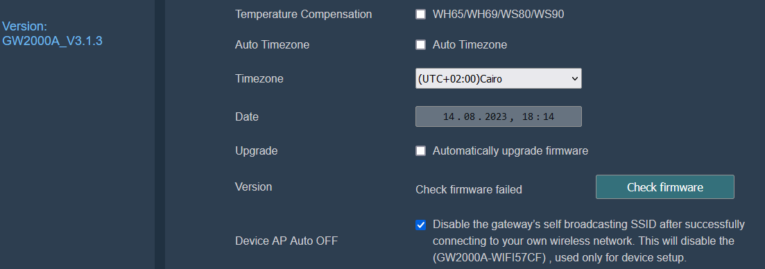

hat wer eine Ahnung , wie man Datum und Zeit korrekt einstellt, ist "ausgegraut"
grüße edz
*gelöst* GW2000A Datum falsch
- ecowitt.png (34 KiB) 808 mal betrachtet

1. vielleicht blockiert Deine Firewall den Zugriff auf den Timeserver.
2. ich würde ein Upgrade auf FW 3.1.5 machen (sollte bei bei Benutzung von WS View Plus bzw. dem WebUI [roter Punkt am Menupunkt "Device Settings"] angebioten werden, ausser eine Firewall blockiert die Upgradeabfrage beim Upgradeserver).
Wenn das nicht geht, erstmal einen Kaltstart machen (Stecker ziehen und nach 10 Sekunden wieder einstecken) und, wenn das nicht hilft, ein Factory Reset machen (dabei vorher die Kalibrierungsdaten und Rain Total merken (Screencopy, klassisch auf Papier)).
Nach dem Factory Reset muss die Paarung mit dem Router (falls die Verbindung via WLAN ist) wieder vorgenommen werden; bei LAN erledigt das der Router - ggf. die IP-Adresse wieder statisch machen (im GW2000, Network).
Vielleicht hat sich einfach nur was aufgehängt - kommt bei den besten Programmen vor.

Vor allem solltest Du aber die Zeitzone korrekt setzen.
Oder wohnst Du in der Cairo-Zeitzone?

wahrscheinlich wohnt er nicht in Ägypten, aber unsere derzeit noch gültige Sommerzeit CEST ist auch UTC+2.
Das sollte, wenn "Autotimezone" nicht aktiviert ist, den gleichen Effekt wie Berlin (UTC+1) und Autotimezone aktiviert haben.
Aber, um der Schönheit und dem Prinzip willen, wäre Berlin (UTC+1) mit Sommerzeit natürlich passender.
Ich denke aber, dass sich sein Datumsproblem auch in Ägypten zeigen würde.
Immerhin hinkt das Datum 13 Monate hinterher.

Vielen Dank für die Antworten,
ich habe den "Fehler" gefunden, sitzt , wie in den meisten Fällen vor dem Bildschirm
"Static Gateway" war auf irgendeiner Fantasie-Adresse eingestellt, darum wollte es nicht ins Internet Telefonieren
grüße
edz
