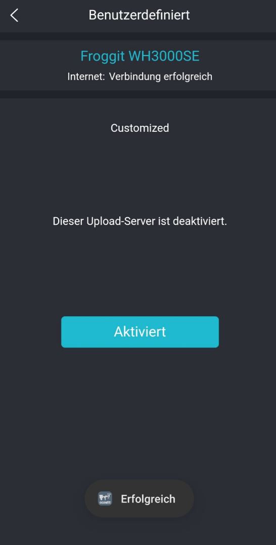

Also bin ich über die Ecowitt App und konnte dort den Anweisungen folgen.

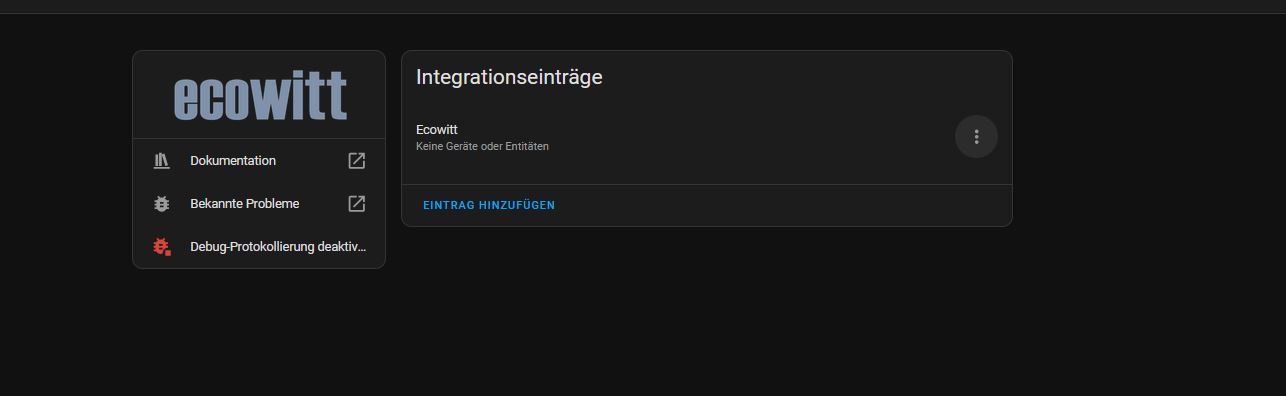

Nachdem ich alle Daten in HO (copy&paste) eingegeben hatte, komme ich allerdings nicht weiter. Es werden keine Entitäten gefunden, obwohl ich als MEldung "Erfolgreich" erhalte
Allerdings scheint es in der App "deaktiviert" zu sein. Und es lässt sich nicht aktivieren?

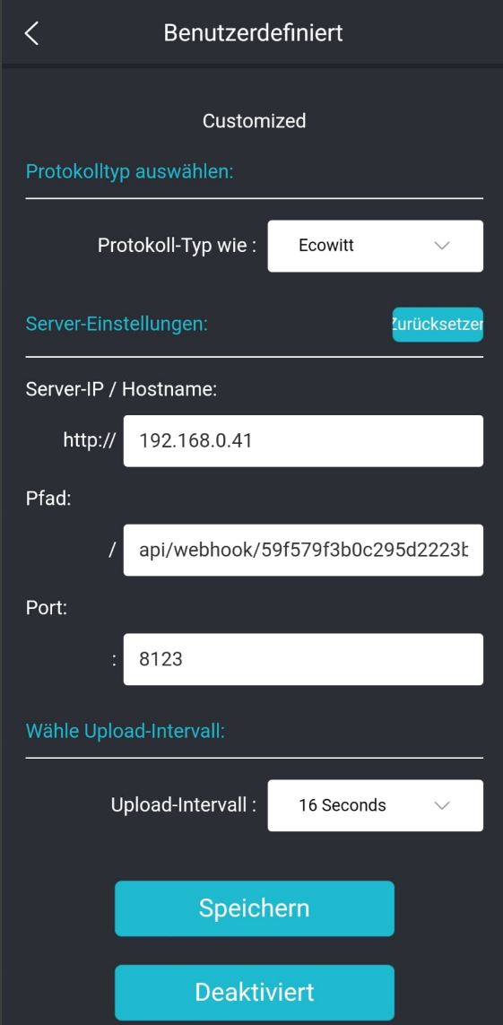

Hast Du vielleicht im Customized Server Dialog versehentlich auf "Deaktiviert" anstelle auf "Speichern" gedrückt ?
Ausserdem die Zeichenfolge im Webhook genau vergleichen (und notieren)
Ansonsten versuche es mal mit der WS View Plus App - die ist weniger "hakelig"
(Achtung: in WSV+ muss vor api/Webhook/... ein forward slash von Dir eingetragen stehen, also /api/webhook/....)
in WSV+ das Gerät in der Device List anklicken und dann in der waagerechten Menuleiste auf "Customized" tippen.
Dann "enable", "Ecowitt", IP ohne http://, Pfad mit beginnendem /, Port 8123, Interval 16

Hi, habe es tatsächlich über WSview+ geschafft. TOLL! Danke! :-)
