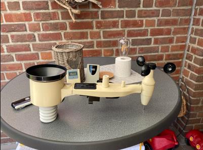

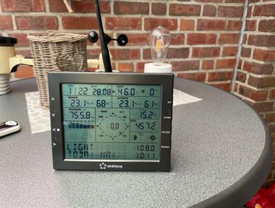

Mach mal bitte ein Bild von Konsole und Aussensensor. Wenn ich nach WH2315 google, werden mir verschiedene Geraete angezeigt.

Hallo Oliver,
hier die Bilder
Renkforce 1.jpg (25.33 KiB) 4507 mal betrachtet
Re: Software Renkforce Funk-Wetterstation „WH2315“
Verfasst: 28 Aug 2024, 13:29
Ein ziemlich antikes Sueck ...
Tatsaechlich kann ich nicht mal sagen, wie die Originalbezeichnung von Fine Offset dafuer war.
Ich bin nicht mal sicher, dass es sich ueberhaupt um ein FOSHK-Geraet handelt. Die Konsole erinnert aber stark an eine WS2320 und auch der Aussensensor aehnelt einem WS69 (wobei die Fahne fuer die Windrichtung zu fehlen scheint..
Die Original-BDA nimmt Bezug auf die Software WeatherSmart.
Womoeglich handelt es sich hierbei um diese hier (Windows), die wohl auch fuer den Mac verfuegbar ist.
Inwieweit sich das noch auf modernen Betriebssystemen installieren laesst, kann ich nicht sagen. Die Software ist vom 30.05.2019.
Die BDA spricht von Windows XP (und hoeher) ...
Viel Erfolg!

Die Windfahne fehlt nicht sie ist nur nicht angebaut.
