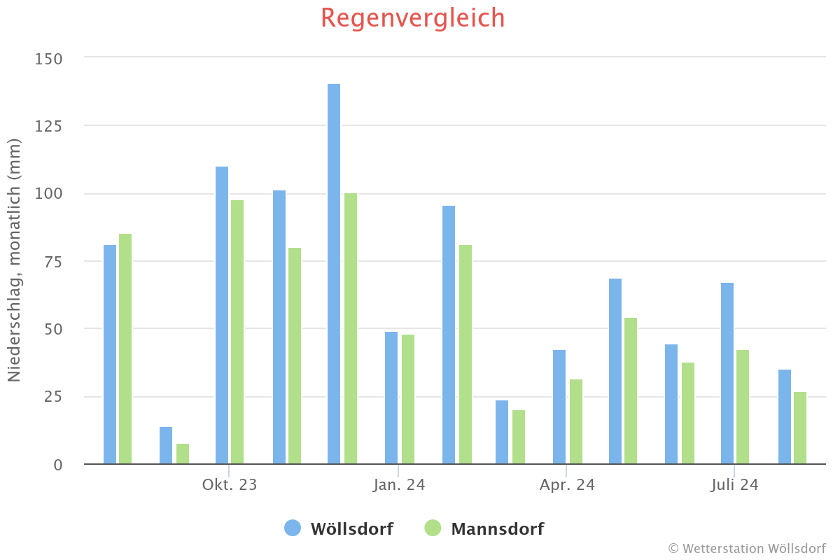

Als Beispiel, wie unterschiedlich die Verhältnisse sein können, zeige ich hier einen Vergleich der Regenwerte. Die beiden Meßorte liegen nur 4,5 km Luftlinie voneinander entfernt, die eine aber im Bergschatten im Tal, die andere auf der Höhe. Und das ist nur Hügelland, kein richtiges Gebirge.
Wenn man kleinräumig Vorhersagen machen will, dann braucht man auch kleinräumig Meßstellen. Und dann muß jemand ein Vorhersagemodell mit entsprechend kleinräumigen Gitter berechnen. Die Vorhersagen hängen nämlich nicht an Wetterstationen sondern an Gitterpunkten.
