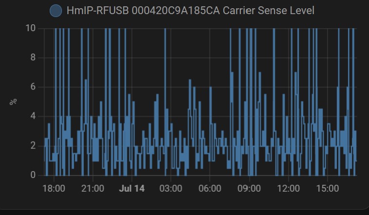

Die Inbetriebnahme der letzten 12 WH51 fällt ebenfalls in den Zeitraum, in dem die CS-Erhöhung begann. Zur Fehlersuche habe ich alle 12 nochmal für 4 Stunden stromlos gemacht, um einen neu aufgenommenen Störer auszuschließen. Hat keine Änderung bewirkt.
So sieht es aus, wenn es relativ ruhig ist. Kein 40%er dabei:
CS-Level HMIP-USB RPi4B4GB_3.jpg (61.34 KiB) 1858 mal betrachtet
Dann muss ich wohl zum Testen den GW2000 doch noch längere Zeit deaktivieren und die Werte über rtl_433 abfangen.
