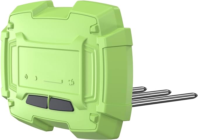

Ich dachte eher an sowas...
Vergraben mit Rohr etc. geht bei uns nicht, bei uns ist unter dem Rasen ein Maulwurfgitter!

warum nicht - wenn das WH51 Signal durchdringt und empfangen wird - allerdings besteht dann m.E. die Gefahr, dass die Erde darunter austrocknet. Wenn nicht, könnte das ja mit einem normalen WH51 klappen.UrsulaB hat geschrieben: 29 Jun 2024, 07:30 Vielen Dank schon mal für die Info....
Da diese Spitzen ja auch in den Boden müssen, ginge ja bestimmt auch ein normales Rohr (3/4 Zoll). Die Spitzen/Halterungen bei Deinem Vorschlag müssen ja auch durch's Maulwurfgitter (oder ist das so tief ? wie tief ?). EIn 3/4 Zollrohr wird die Funktionalität des Maulwurfgitters nicht beeinflussen, auch wenn es möglicherweise durch muss, Dann könnte eine WH51L Lösung funktionieren. Man müsste halt das Sensorkabel im Gehäuse abklemmen, das Kabel im Rohr von untern nach oben führen und dann wieder mit dem Gehäuse verbinden.
Die Frage ist halt, ob der Mähroboter über dieses grüne Teil drüberrauscht oder nicht. Wenn nicht (und der Empfang mit einem normalen WH51 darunter nicht klappt), könnte man ja ein Rohr in der Mitte dieser Abdeckung einbringen und den WH51L verwenden wie zuvor beschrieben. Wenn er aber drüberrauscht, ist das nur dann eine Lösung, wenn der Empfang im GW2000 trotzden klappt. Musst Du ausprobieren. Ein WH51 ist nicht teuer und ausprobieren geht schnell. Wenn's passt, das Teil behalten, wenn nicht, zurückschicken ...
Ich könnte mir auch Betonlösungen vorstellen, wo das Sender(und Anzeige-)Gehäuse eines WH51L plan horizontal in einer Aussparung "verbaut" ist und das Kabel nach unten geleitet wird. Oder ganz primitiv ein Sommenschirmständer, in dem zentral die Halterung durch den (i.d.R Beton-)Fuss hindurch offen ist. WH51L rein und das wars. So als Grobkonzept. Lässt sich ja dann ggf. verfeinern z.B. hinsichtlich Höhe, Durchmesser etc..

Du musst dir das wie einen Maschendrahtzaun vorstellen, der unterhalb der Grasnabe liegt, wenn ich ein Rohr eingraben will, müsste ich dieses Gitter zerschneiden, dass mache ich auf keinen Fall!
Die dünnen Sonden kann ich einfach reinstecken und hoffen, dass ich nicht unbedingt auf das Gitter komme!

was ist denn der Maschendurchmesser - 3/4 Zoll sind 1,9 cm - 1/2 Zoll (1,3 cm) ginge wahrscheilich auch für das Kabel. Dazu müsste der Maschendraht ggf. gar nicht zerschnitten werden.UrsulaB hat geschrieben: 29 Jun 2024, 20:41 Du musst dir das wie einen Maschendrahtzaun vorstellen, der unterhalb der Grasnabe liegt, wenn ich ein Rohr eingraben will, müsste ich dieses Gitter zerschneiden, dass mache ich auf keinen Fall!
Und der "Sonnenschirmständeransatz" ist ja ggf. auch über-/durchdenkenswert.
Und im einfachsten Fall ist unter dem grünen Teil, das Du als Beispiel eingebracht hast, genügend Platz für einen normalen WH51. Empfang muss einfach getestet werden.
Ich sehe mit etwas handwerklichem Geschick durchaus Möglichkeiten.
