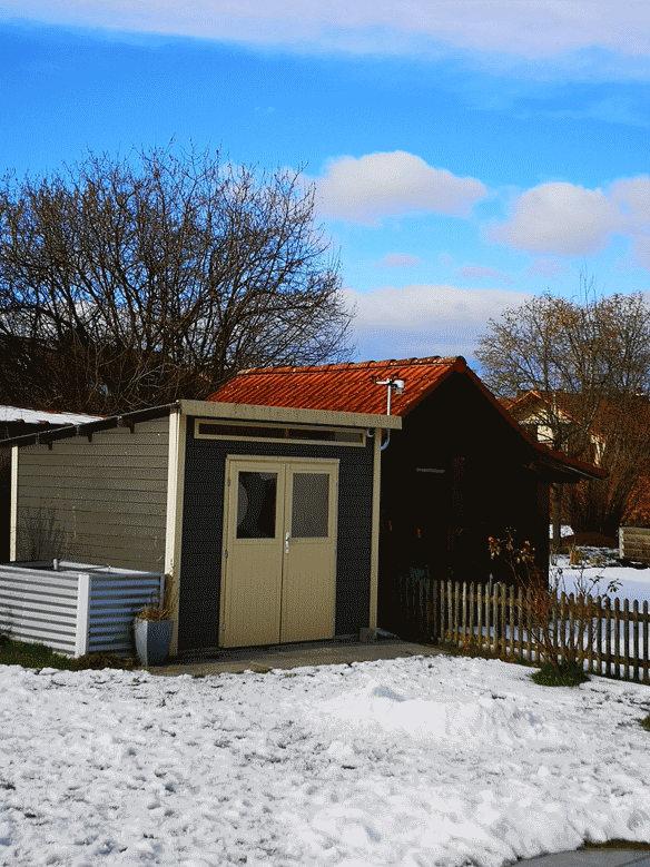

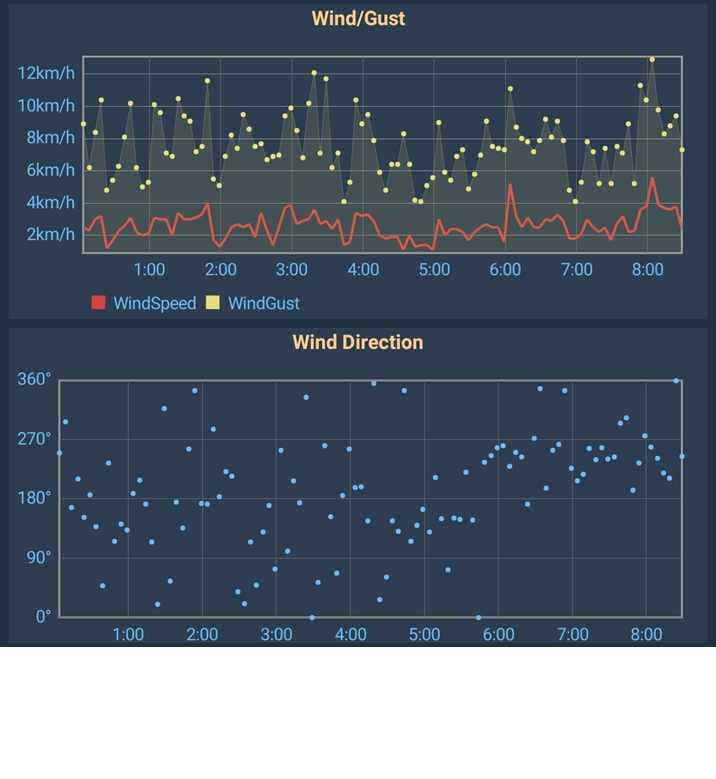

Servus zusammen.
Mein aktueller aufstellort der Ausseneinheit ist sicher alles andere als Perfekt.
Meine Windrichtung sieht eher aus wie ein Sträusselkuchen :)
Aber da ich in ner Siedlung wohne halten sich die Möglichkeiten meiner Meinung nach in Grenzen.
Was meint ihr kann/soll man das so lassen, oder doch versuchen aufs Hausdach zu kommen?
Aber da denke ich ist je dann die wärmeentwicklung im Sommer wieder ziemlich hoch.

Auf das Hausdach ist immer besser.
Wenn du den WM wie auf dem Bild abgebildet ist
etwas Höher setz, so das er über dem Dach des kleinen Hauses kommt, dann sind die "Verwirbelungen "Annähernd" weg.

Danke dir.
Na ja das rauscht etwas aufn Bild. Die Stange is jetzt schon ca 1m hoch und müsste dann nochmal grob 1,5m höher werden.
Werd dann mal im Frühjahr die Lage aufn Hausach checken

Vielleicht auch evtl. auf die linke Seite des Schuppens und höher wäre vielleicht auch eine Option.

Der Windmesser gehört ja normalerweise auf einer Höhe von 10m.
Das dies mit deiner Station vielleicht nicht so "mal eben" umsetzbar ist, solltest du zumindest den Abstand zum Dach und des Nachbarsdach vergrößern in die Höhe. Nur so entkommst du den Verwirbelungen.
Den Temperatursensor kommt das vielleicht ganz gut, weil weniger Abstrahlwärme durchs Dach ihn beeinflussen wird und den Regenmesser ist das sowieso egal, solange die Stange nicht wie wild hin und her pendelt bei Starkwind. Hier kannst du mit Seilzügen die Stange stabilisieren oder du nimmst in Zweifel ne Alu Stange, die in der Regel auch stabil bleibt, wenn es höher hinausgeht.

Danke euch!
Ich hab mir jetzt mal noch so ne 1m Verlängerung geordert. Mal schauen obs mit der dann schon besser wird.
Perfekt ist der Standort ja sowieso nicht, das ist mir klar. Überall Häuser und Schuppen usw.
Aber so lang die Windrichtung n bissl besser wird bin ich schon zufrieden.
Ich werd euch berichten nächste Woche wies aussieht.
Zur not schraub ich dann nochmal n Meter oben drauf ;)
