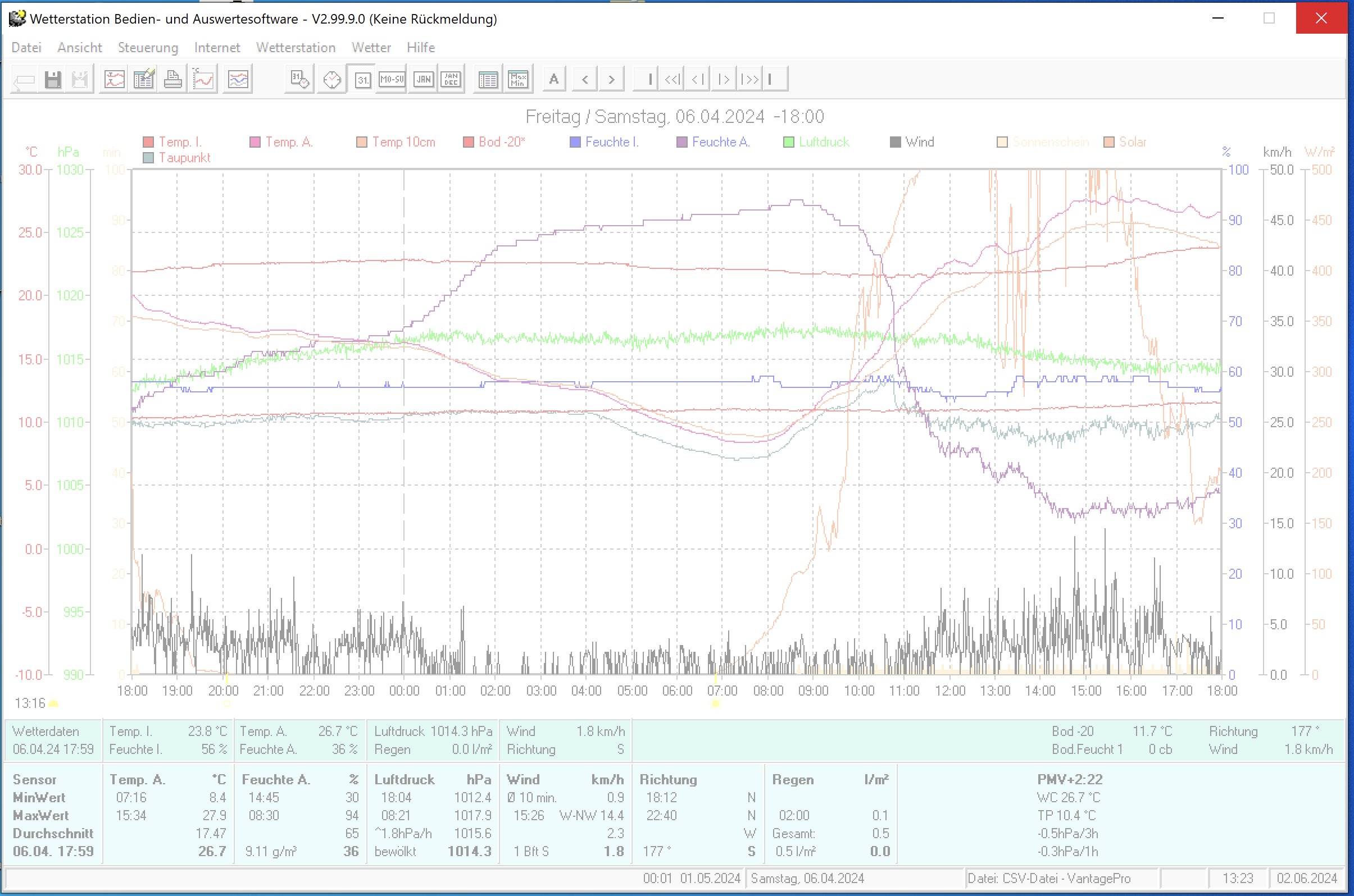

ich habe das Problem das die Software, mit steigender Datenmenge, direkt nach Programmstart einfach nicht mehr reagiert.
Das dauert dann teilweise 5-10 Minuten bis es wieder funktioniert.
Bildschirmfoto 2024-06-02 um 13.24.25.png (430.62 KiB) 3584 mal betrachtet

Da gibt es ja mal 1000 Möglichkeiten...
Arbeitest du mit Aufzeichnung? Mit Dateiüberwachung?
Nutzt du Zeitversetzung (offset+1 z.Bsp. bei Internetdateien aktualisieren)
Liest du nur ein oder erstellst du auch automatisch die Internetseite(n)
Fragen über Fragen.
Als erstes würde ich mal auf die Normalanzeige Tag umstellen dauerhaft und nicht die 24 Stundenanzeige

Man muss dazu sagen, das ich das Programm nicht täglich, sondern eher 2-3 im Monat starte, da ich selten Windows benutze. ;)
Ich arbeite mit Datei Überwachung, die ich nicht automatisch starten lasse, da ich dachte hier läge das Problem.
Standard Bildschirm beim Programmstart ist oben abgebildet, hier hängt es auch ein paar Minuten bis das Programm reagiert. Keine weiteren In- oder Exporte :roll:
Wenn dieser anfängliche Flaschenhals passiert ist, läuft es eigentlich fehlerfrei.

Dann würde ich mal tatsächlich beim Offset bei Interneteinstellungen mal auf +2 setzen
hast du Haken bei Aufzeichnung "Aktuell-Dateien erzeugen" gesetzt? (wenn ja dann hier +2)
hast du Haken automatisch "Internetdateien aktualisieren" und/oder auch einen Haken gesetzt? (wenn und dann hier +3 Offset setzen, sonst +2)
Ich vermute, dass die Daten noch nicht komplett eingelesen sindund es da vielleicht zur Kollision kommt, (ist aber nur stochern im Nebel) und unabhängig davon auch die Tagesanzeige "normal" einstellen

sieht momentan gut aus, ich werde mal beobachten wie es in 2-3 Wochen aussieht, wenn ich das nächste mal Windows
starte. :thumbup:
