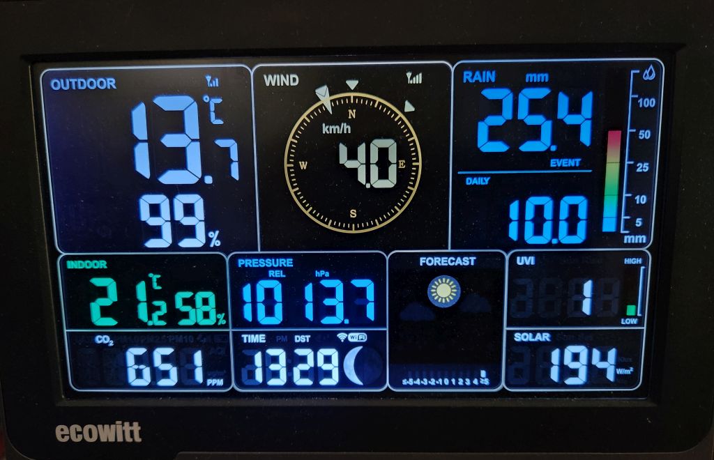

vielen Dank.leider zu spät gelesen das die farbige regen anzeigt und die monochrome nicht. Habe die mono bei amazon gekauft. kommt erst am samstag an, status steht versendet. kann dann leide nicht mehr stornieren. Aber auf der weboberfläche wird ja bestimmt regen angezeigt
Re: Welche Ecowitt Wetterstation
Verfasst: 11 Dez 2025, 09:39
Die monochrome ist ggf. auch ohne Hintergrundbeleuchtung sichtbar.
Die Color-Version zeigt einen weiteren Wert an - und eigentlich die sinnvollere Aufteilung.

Verfasst: 11 Dez 2025, 10:59
reimundko hat geschrieben: 11 Dez 2025, 09:27 vielen Dank. habe gesehen die mit der dunklere Farbe zeigt u.a. auch LUX usw. an. während die monochrme nur sonnenaufgang anzeigt
Es gibt benutzereinstellbare Wechselanzeigen - und die Anzeigeeinheiten kann man sowieso immer wählen.
Lies mal in unserem WiKi zur WS38x0/WS39x0.
https://www.wetterstationsforum.info/wi ... 900_ws3910
Die WS38x0 ist eher eine "Schmalspurkonsole", wenngleich sie intern "alles" kann, aber das ggf. nicht auf dem Bildschirm darstellt. Die meiner Meinung nach schöne Regenanzeige hat sie in der Form wie die WS39x0 sie hat auch nicht,
Die WS39x0 hat meiner Meinung nach die bessere Aufteilung des Bildschirms und ist für 20 USD mehr (WS3910) mit einem eingebauten CO2-Sensior erhältlich. Sehr praktisch und preiswert. Ein gelungenes Design.
