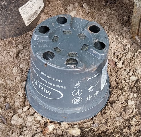

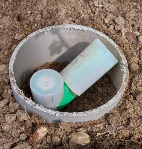

Meine WH51 sind so eingegraben dass Fühlerteil vertikal in Erde steckt auf gewünschte Tiefe,
aber Elektronik-Gehäuse nicht von Grund berührt wird.
Realisierung?
Grundlage ist ein 11cm PVC-Rohr von minimale Länge der WH51-Elektronik.
Rohr eingraben, aber Innenseite völlig leer lassen bis unten, und da WH51-Fühler vertikal voll einstecken.
Für Batteriewechsel WH51 einfach vertikal ausziehen & rücksetzen nach Wechsel.
Wenn gewünscht dann Rohr abdecken mit Deckel, damit kein mengenweise Regen hineinfällt (oder andere Sachen),
aber Deckel 'transparant' machen mit Löcher für Belüftung/Verdunstung uzw.
Zahl und Grösse der Löcher ist diskutabel: Bildbeispiel mit Blumentopf als Deckel ist für WH51 in meinem Gemüsegarten.
Mit einem Flachdeckel am Rohr auf -1cm-Tiefe kann im Rasen dann mit Mäher darüber gefahren werden ohne Deckel-Berührung.
WH51 selbst noch weiter geschützt gegen Feucht mit 2 alten Filmpatronen.

Wenn tiefer gemessen werden soll, dann ein Rohr eingraben von gewünschter Länge:
Rohr leer lassen bis unten, WH51 unten drin, wieder mit Fühler voll, vertikal in Erde gesteckt.
Bei Metal-Gitter in Rasen leider zu fürchten dass diese Lösung mit WH51 nicht funktioniert weil Übertragung gestört/gedämpft wird vom Gitter, jedoch bei Benützung von WH51L konnte Kabel-Fühler unten gesetzt werden und Elektronik über Gitter oben am Deckel.

Realisierung?

- WH51 vertikal in Rohr mit Deckel
- WH51Tubed_covered [640x480].jpg (122.08 KiB) 2770 mal betrachtet
- WH51 vertikal in Rohr, ohne Deckel
- WH51Tubed [640x480].jpg (97.68 KiB) 2770 mal betrachtet
