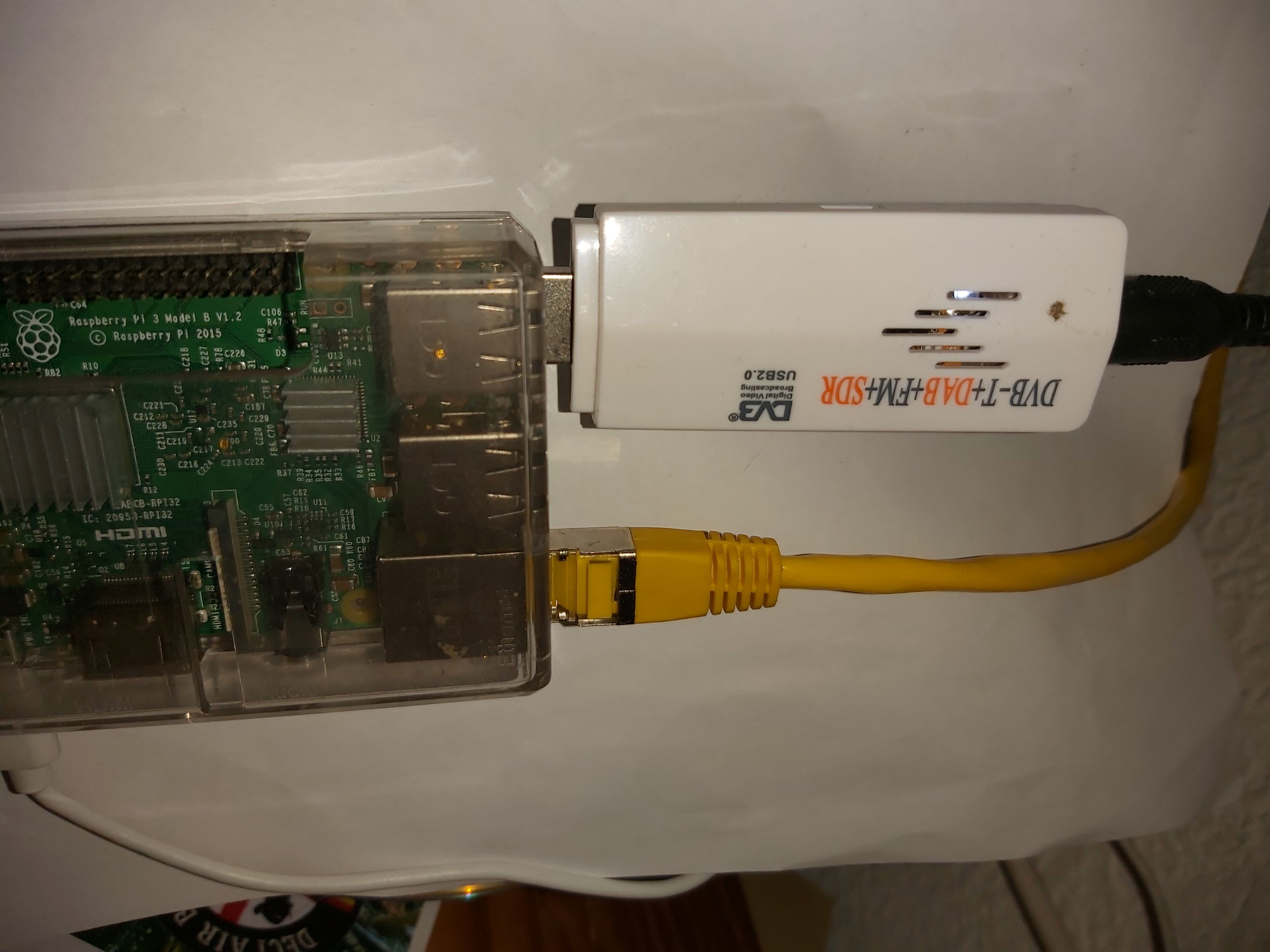

Zur Ergänzung:
So sieht der SDR-Stick aus (ist noch ein echter Full-Size):
Dieser hat übrigens keine Probleme mit meinen 52 WH51. Der Nooelec Nano2 dagegen schon. Vermutlich wegen der schwächeren Empfangsleistung.
