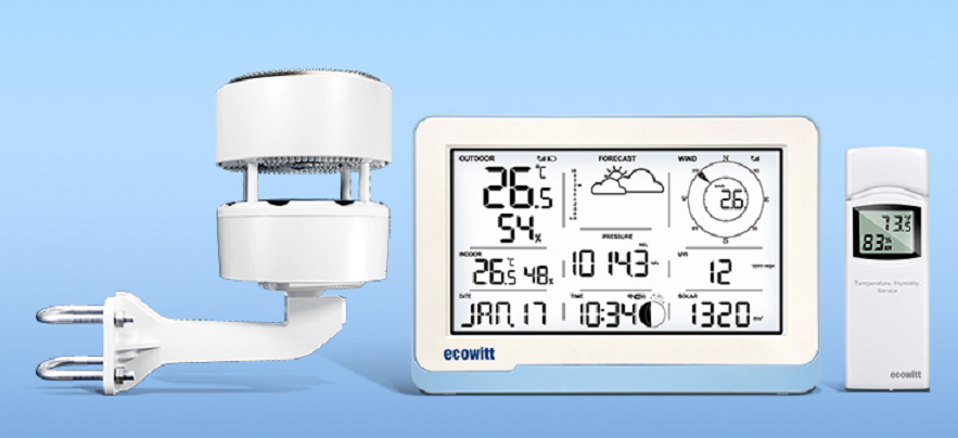

Ecowitt hat, ggf. ungewollt, einen neuen Aussenkombisensor angekündigt, den WS85.
Sieht auf den ersten Blick aus wie ein WS90, dem man sein Unterteil abgeschnitten hat.
Soll Wind und Regen und Solar (letzteres muss noch bestätigt werden) und benötigt einen extra Aussen T/RH-Sensor, einen WH32(-EP) outdoor für eine gesamte Wetterstation.
Ein erster Ecowitt-Vorschlag heisst wohl WS3802 und ist eine WS3800 Konsole, ein WH32 Outdoor und ein WS85.
WS3802 w WS85.png (292.26 KiB) 5047 mal betrachtet
Weitere Details folgen sobald verfügbar.
Der WS85 ist bereits in unser WiKi aufgenommen.
