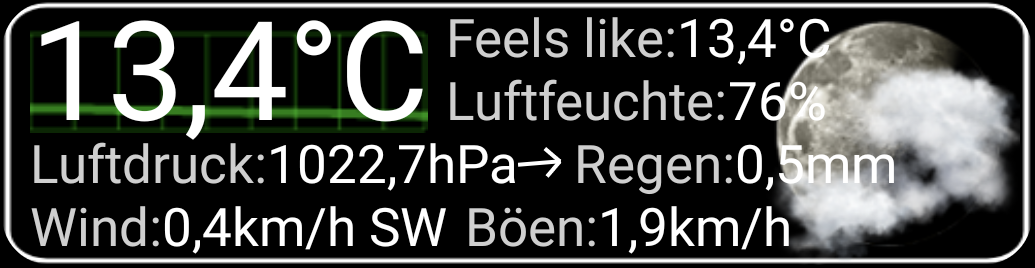

Zieht das Widget die Daten über die clientraw, werden auch ein Vorhersage- bzw. Aktuell-Icon (konfigurierbar) sowie ein Diagramm (noch unklar) angezeigt:
Widget via clientraw.txt

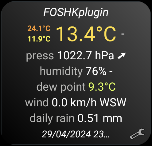

Im yowindow-Format werden offenbar nicht die erforderlichen Daten für Icon und Graph mitgeliefert, daher fehlen diese Dinge (zumindest im aktuell von FOSHKplugin erzeugten yowindow.xml):
Widget via yowindow.xml
Da muss ich aber nochmal nachfragen und ggf. meine Tags zur Erzeugung der Datei modifizieren.

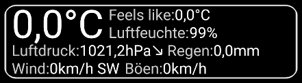

Ein anderes - leider ebenfalls eingestelltes - Projekt fuer ein auf clientraw.txt basierendes Widget ist android-appwidget-cirrus.
Immerhin gibt es dafuer aber den Sourcecode - man koennte also ggf. noch Aenderungen einpflegen.
Wenn ich mal Zeit finde, lade ich das mal ins Android Studio und schau mal, was man damit so anfangen kann.
Mir persoenlich ist die Schrift etwas klein und deutschsprachige Begriffe waeren mir auch lieber.
Auch das Icon fuer das aktuelle Wetter (oder die Vorhersage) vom Weather Personal Widget finde ich ganz huebsch.
Aber als Grundlage fuer eigene Versuche scheint mir das durchaus geeignet ...
Cirrus Widget
Cirrus Widget

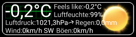

Ich bastle gerade an einer verbesserten clientraw.txt-Erzeugung durch FOSHKplugin. Dann sind auch die History-Daten der letzten Stunde und das dynamische Wetter-Icon verfuegbar:
