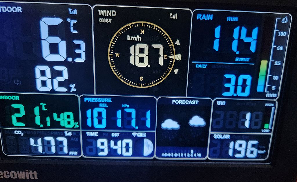

was zeigt das Säulendiagramm rechts in der Regenanzeige eigentlich an? Ich dachte erst, es sei die Gesamtmenge. Aber es passt zu keiner der einzelnen Gesamtmengen.

Ich habe den Kurzvorstellungspost gelesen (danke für den Link!), aber dadurch weiß ich noch nicht, was das Säulendiagramm anzeigt, denn die Anzeige des Balkens passt eben nicht zum Event, das im Hauptfeld angezeigt wird.

der Balken zeigt die Regenrate (während eines Events) an. Und auch nur, wenn diese ausgewählt ist (und nicht "Event" im oberen Teil der Regenkachel [Wechsel mit RAIN1] ausgewählt ist), wird, solange die Regenrateanzeige >0 ist, auch der entsprechende Balken angezeigt.
Wenn "Event" ausgewhält ist, und Du Dich noch im Event-Zeitfenster befindest, wird die maximale Regenrate während des Events angezeigt
Schau Dir das mal auf den letzten beiden Bildern zur WS39x0 an.
Dort wird bis zum Segment 10-25 der Balken angezeigt, da die Regenrate > 10 und < 25 ist (im Beispiel 12.7 mm/h).
Beim Event-Beispiel lag die max. Regenrate ebenfalls im Bereich 10 - 25 mm/h
