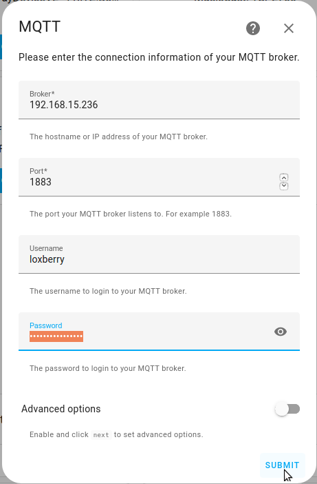

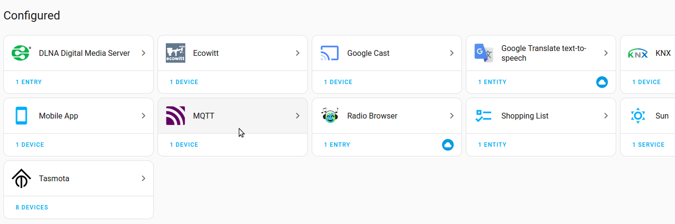

Im Home Assistant ist unter Settings/Devices&Services über den Button unten rechts "ADD INTEGRATION" die MQTT-Integration auszuwählen und zu konfigurieren (Adresse, Port und ggf. credentials):

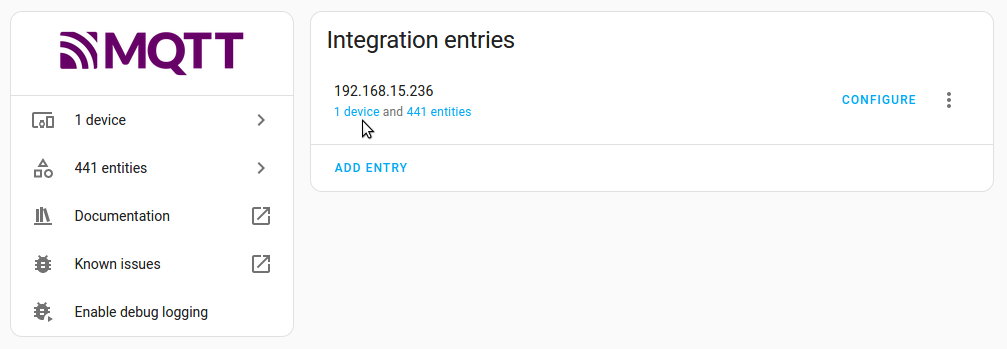

Unter den konfigurierten Integrationen findet sich daraufhin der Button MQTT, der bereits 1 erkanntes Gerät anzeigt:
Nach Klick auf den MQTT-Button erscheinen Informationen zu dieser Integration wie Anzahl der Geräte, Anzahl der Entitäten in dieser Integration:

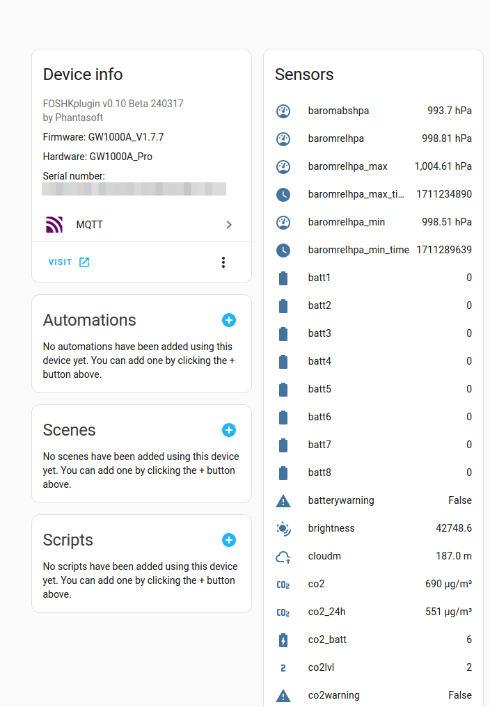

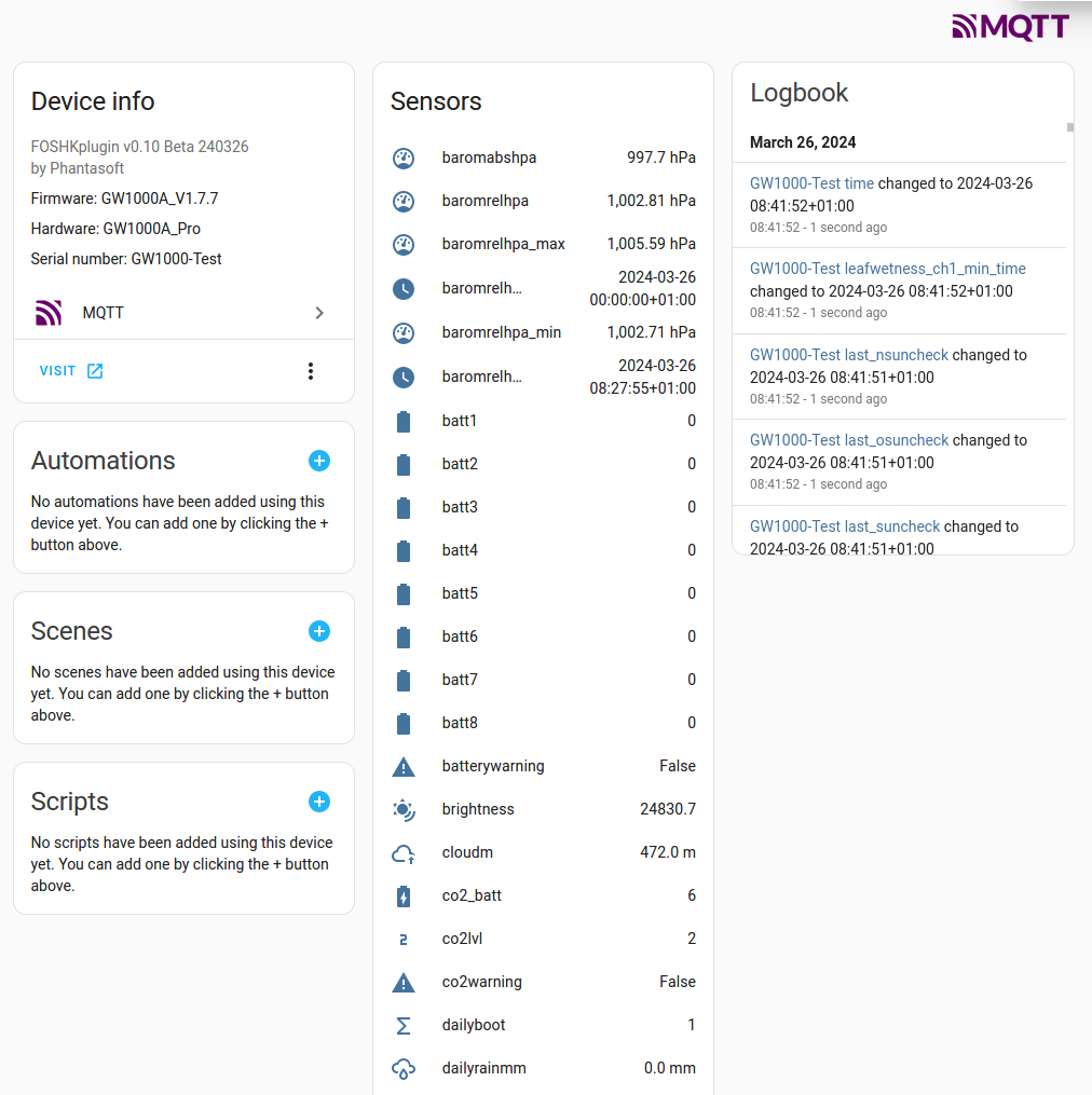

In der Geräte-Info kann man schließlich alle Informationen zum FOSHKplugin-Device sehen und ggf. ändern:
Sämtliche von FOSHKplugin erzeugte Datenpunkte sollten nun innerhalb von Home Assistant für die weitere Verwendung und Visualisierung zur Verfügung stehen.
