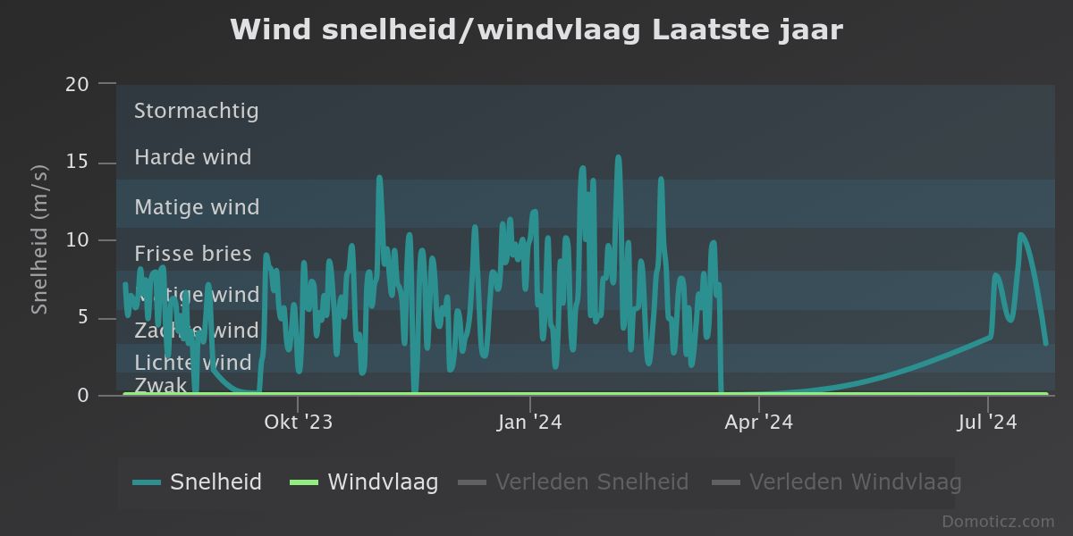

Bei weiterer Untersuchung der Grafiken ergibt sich ein differenzierteres Bild als erwartet.
In meiner Konfiguration liest 2*WsWin über PC_Interfaces von Type WS7000-13, weil 1*Domoticz hört über RFLinkGateway.
PC_Interface1 hört seit März 2024 den Anemometer WS7000/15 nie/selten.
PC_Interface2 und RFLinkGateway hören normalerweise noch immer den WS7000/15:
RFLinkGateway besser als PC_Interface2 (RFLinkGateway hat 'echte' Antenne!), aber die erhaltene Werte sind bei beide oft 0.
Die aussagekräftigste Grafik ist von Domoticz.
Domoticz: Jahresübersicht WS7000/15
Fazit (nicht sehr hilfreich):
Alle 'Reader'-Schnittstellen funktionieren, obwohl PC_Interface1 sehr schwach.
Akku von WS7000-15 ist offenbar im März zusammengebrochen, aber immer noch schwach anwesend.
Könnte als Notmassnahme die Daten von WS7000-15 aus Domoticz über wsmerge.csv uploaden zu WsWin, aber dass ist nicht garantiert lückenlos .......
=> Ersatz der Akku bleibt notwendig.

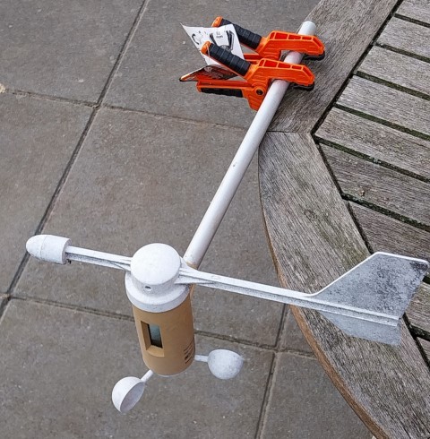

:| In der Erinnerung scheinbar doch anders als in der Realität.
Im Jahr 2017 stürzte bei einem Sturm der Wettermast um, wodurch der TFA_Nexus Anemometer teilweise beschädigt wurde und der ursprüngliche WS7000/15 (von 2001) von seiner Halterung abbrach.
TFA_Nexus_Anemometer war reparierbar, und für WS7000/15 einen gebrauchten Ersatz gefunden und eingebaut.
Also dieser gebrauchte Ersatz-WS7000/15 ist jetzt der mit der kaputten Batterie.
Der 'original WS7000/15 war noch als Ersatzteil verfügbar geblieben.
Rausgeholt und getestet (siehe Bild):
sieht sehr alt '& zebrechlich aus, funktioniert, aber noch einwandfrei!
Ein provisorischer Backup ist also vorhanden!
Dennoch ist das Alter des originalen WS7000/15 ein Grund, eine Reparatur des defekten WS7000/15 zu versuchen:
nur mit geringerer Dringlichkeit.
