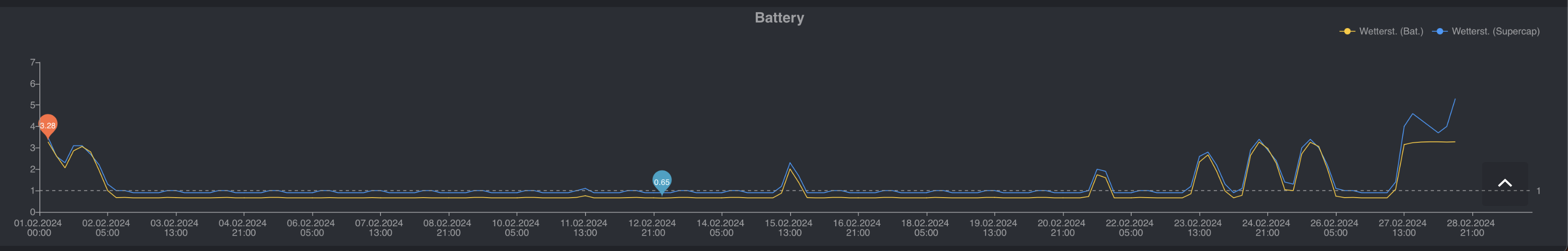

ich dachte auch das meine im Dezember letzten Jahres gekaufte Station nach dem FW Update nicht mehr betroffen ist.
Hier sieht man aber das sie immer noch beim Netzteil Betrieb die Spannung von Batterie und Supercap runter zieht.

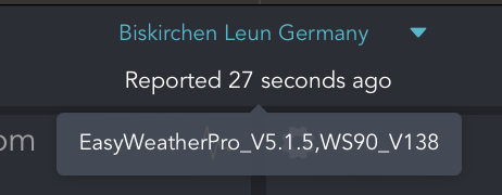

Firmware

Mittelhesse hat geschrieben: 28 Feb 2024, 21:10 ich dachte auch das meine im Dezember letzten Jahres gekaufte Station nach dem FW Update nicht mehr betroffen ist.
der WS90 "zieht die Spannung nicht runter", er tut nur so als ob das so sei, um zu verhindern, dass Batterien oder Superkondensator aktiv werden, und daher werden die niedrigeren Werte angezeigt.
Wurde schon mehrfach erklärt.
Wenn Du das Netzteil abklemmst, kommen die richtigen Werte wieder zum Vorschein..
Wenn das bei abgeschaltetem Netzteil (nach einiger Zeit) immer noch so angezeigt wird, ist es so richtig.
Wenn Du das weisst, wo ist dann das Problem - jenseits der unschönen Darstellung ?
Es wird bald wieder Frühling und dann wird das Netzteil in den meisten Lokationen sowieso nicht benötigt, nicht für den Aussensensorbetrieb und zum Heizen sowieso nicht.
