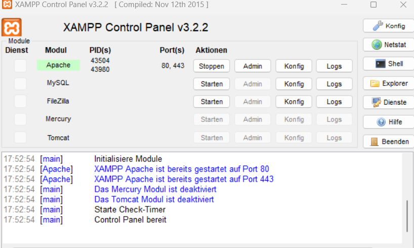

vielen Dank erst mal für den Hinweis. Ich habe heute schon mal versucht, die Lösung von Werner Krenn mit xampp32 und updateweatherstation.php zum Laufen zu bringen. Leider bekomme ich keine Daten in mein xampp-Verzeichnis
D:\xampp\htdocs\weatherstation.
In einer error.log wird folgendes angezeigt: 06.02.2024 17:33:54 127.0.0.1 400 bad request - no passkey nor ID sent
Array
Im xampp-control-panel ist zu sehen:
Screenshot 2024-02-06 175419.png (148.27 KiB) 2365 mal betrachtet
Welche Einstellungen sind noch zu machen, damit der Datendownload in xampp funktioniert?
Schon mal vielen Dank für weitere Tipps.
Joachim
Re: wetterstation HP1000SE Pro und Wswin
Verfasst: 06 Feb 2024, 18:20
Vermutlich muss man im php-Script oder einer zugehoerigen Config-Datei den PASSKEY der Konsole angeben, damit das Script die Daten der Konsole entgegennimmt.
Das sollte doch aber auch dokumentiert sein? Moment, ich suche mal hier ...
Nachtrag:
Im updateweatherstation.php musst Du tatsaechlich Deinen PASSKEY eintragen. Da fibt es bereits folgende Eintraege:
$EW_allowed = [
                  "36??862C94AB46D8F2D931A7F9F630BF",		#HP2550
	      "2B??DCAD45EE1E946D216BBBBE377A0B",		#WS2900
	      "EF??41D10F8F070C344513CDE8E1E9AA",		#HP3500
	      "08A6C0EBE247DC33D4495BD7BA419ABC",		#GW1100
Fuege da einfach eine Zeile
	      "000102030405060708090A0B0C0D0E0F",		#da muss DEIN PASSKEY rein, mit dem Komma am Ende
Verfasst: 07 Feb 2024, 07:18
von sunrise
Hallo Oliver,
wie erstelle ich für meine HP1000SE Pro den passkey für die updatewwatherstation.php. Obwohl xampp control panel im Admin-Modus gestartet wurde, werden keine Daten auf meinem PC empfangen.
Verfasst: 07 Feb 2024, 07:59
schau bitte mal in Deine error.log im Verzeichnis der updateweatherstation.php. Dort sollte der PASSKEY eingetragen sein.
Hintergrund:
Jede Konsole von Ecowitt sendet im Ecowitt-Protokoll eine eindeutige ID mit, damit man die Daten der Konsole zuordnen kann.
Bei dieser ID handelt es sich um den PASSKEY.
Das Script nimmt aber nur Daten von bekannten Konsolen entgegen - bekanntgemacht wird diese durch die Eintragung des PASSKEY in die Liste der erlaubten Sender ($EW_allowed). Wenn eine nicht freigeschaltete Konsole versucht, Daten einzuliefern erfolgt eine Eintragung im error.log.
