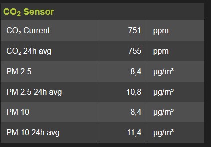

bei mir sieht das so aus:
Was fehlt, das CMX nicht anzeigt, sind die WH45 T/H Werte.
Das habe ich schon mehrfach beim Entwickel angemeckert - hat bislang aber nicht zu einer Umsetzung der Anzeige im Dashboard geführt. Da helfen wohl nur wiederholte Anforderungen von mehreren Benutzern.
Allerdings werden die WH45 T/H Werte in den Zeichnungen (charts/recent) angezeigt.
