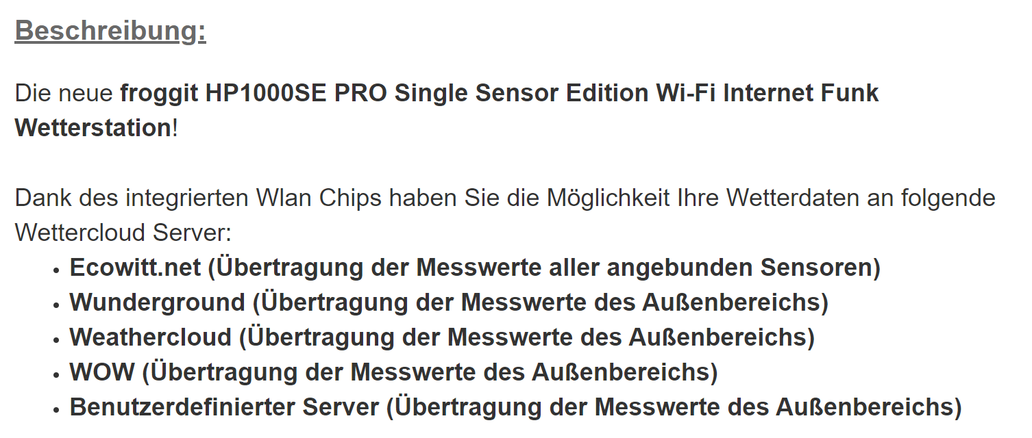

@olicat - bist du sicher das sämtliche Messwerte übertragen werden - siehe nachfolgenden Screenshot (Beschreibung auf froggit.de)

Moin!
Ich bin mir zu 99% sicher. Das eine Prozent fehlt, weil meine Konsole erst übermorgen hier ankommt und ich es dann erst gegentesten kann.
Aber:
1. per Custom server I'm Ecowitt-Format wird die gleiche Zeile (somit die gleichen Daten) wie nach Ecowitt versandt
2. die Webseiten von Froggit strotzen vor Ungenauigkeiten und fehlerhaften Angaben, das wird hier wohl auch so sein
Vermutlich meint Froggit da den Versand im WU-Format - da trifft dies mehr oder weniger zu.
Mir sind bisher jedenfalls keine entsprechenden Nutzermeldungen zu Ohren gekommen. Und ich bin mir ziemlich sicher, das dies in Bezug auf FOSHKplugin längst passiert wäre - wenn dies so stimmen würde.
