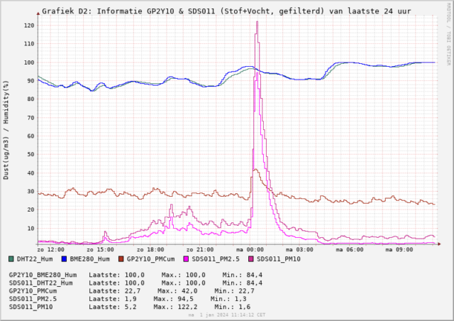

JahresEnde und JahresAnfang ist in den Niederlanden 2 Tagen verbunden mit sehr viel Feuerwerk.
Also ist man nicht verwundert sehr viel Feinstaub zu messen,
sicherlich wenn das Wetter (wie dieses JahresEnde) sehr ruhig ist ohne Regen:
dan laufen schon früh am 31/12 Leute rund die Feurwerk anzünden, und nach Mitternacht geht es richtig los.
Feinstaub-Registrierung 240101
RRDT_pidust5_240101 [640x480].png (148.25 KiB) 2470 mal betrachtet

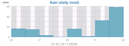

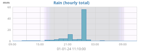

Könnte nicht sein, aber dieses Jahr sah ich am 31/12 übertags ein kräftiger Regen auftauchen in die Tempest-Registrierung kumulierend bis zu 30mm, und nach Mitternacht sogar eine Böhe mit 60mm: siehe die WeeWX-Registrierung.
WeeWX_Tag_240101
WeeWX_Tag_240101
WeeWX_Woche_240101
WeeWX_Woche_240101
Vorige Jahre nie gesehen.
Wundert man sich nur:
sieht der haptische Sensor von Tempest Rauch&Staub aus Feuerwerk als Niederschlag?
Erkennbar für Nutzer von anderen Anlagen mit haptischer Sensor?

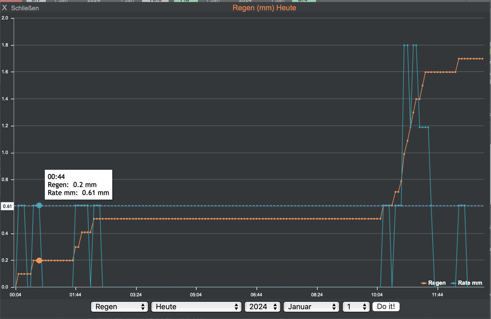

bei uns hat es war heute nacht zwar feucht, aber ich habe keine Ahnung ob wirklich so viel Regen runter gekommen ist.
Kann sein das du mit der deiner Vermutung recht hast.
Bildschirmfoto 2024-01-01 um 13.10.46.png (316.67 KiB) 2467 mal betrachtet

Weiter gesucht in Tempest-Nutzerforum mit vielleicht zuständiges Ergebnis:
Feuerwerk-Explosionen generieren Vibrationen die von den Tempest-Sensoren erwischt werden, entweder direkt, oder über Mast-Bewegung .......
:) 'Konventielle' Regensensoren sind dafür weniger empfindlich und haben also Zusatzwert für diesen Aspekt.
