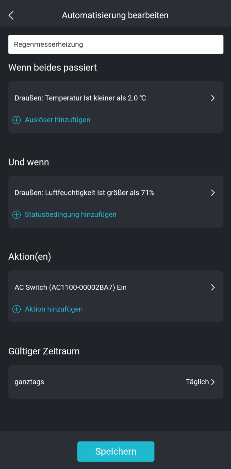

Ich hole den Thread mal wieder nach oben, denn ich habe da mal eine Verständnisfrage.
Wenn ich das Programm so einstelle:
Dann geht der auch an wenn die Temperatur unter 2°C fällt, aber die Feuchtigkeit nicht über 71% ist. Wie aktuell wo es 0,3°C und 59%rH hat. Ich verstehe das aber als AND-Schalter. Wie muss ich das einstellen das es erst angeht wenn beide Grenzwerte überschritten sind.
Meine Hoffnung ist das ich so die Regenmesserheizung nur an habe wenn es auch wirklich feucht-kaltes Wetter ist und nicht nur kalt. Oft gibt es hier in den Bergen auch recht trockene Luft und es ist häufig kalt aber halt oft trocken abseits von Südstaulagen.

ich hab mir das mal bei mir allerdings in Sprache Englisch angeschaut.
Bei mir steht:
when either happens
wenn dazu die deutsche Übersetzung lautet: "wenn beides passiert", dann ist die Übersetzung falsch - oder zumindest zweideutig !
"when either happens" heisst - wenn eines (entweder -oder) eintritt
es ist also (verbal) eine ODER-Verknüpfung und keine UND-Verknüpfung.
Eine UND-Verknüpfung kann ich gar nicht auswählen - scheint also (noch ?) nicht vorgesehen zu sein.
Es steht zwar im Handbuch:
You can also set the task to be executed when multiple
trigger conditions are satisfied at the same time or when
multiple conditions are satisfied arbitrarily (either one or
the other). - aber die Variante "alle zur gleichen Zeit", was AND entspräche, kann ich nicht finden.
Ich höre mal bei Ecowitt nach, was entweder in der App oder bei meinem Verständnis fehlt.

Verfasst: 31 Dez 2024, 09:18
@Mike97: siehe mal Deine privaten Nachrichten
Du hast alles richtig gemacht - aber irgendwo steckt der Wurm im System.
Ist bei Ecowitt eingetütet - es wird noch Information benötigt - siehe PN.
Ich werde diese Bedingungen im WiKi noch etwas ausführlicher, sozusagen "idiotensicherer" (Komparativ beabsichtigt), dokumentieren mit jeweils einem Beispiel. Das Handbuch ist dort etwas schmalllippig.
Also:
alles was unter "When either happens" - "wenn eines vom Nachstehenden eintritt"
beschreibt eine ODER-Bedingung - eine oder mehrere Bedingungen. (Bedingung[en] 1a, 1b, 1c, 1d, ...)
Wenn es nur ODER sein soll, dann bleibt "And when" - "Und wenn" leer !!
Wenn es eine UND-Bedingung sein soll, dann werden "When either happens" und "And when" mit einem logischen UND verknüpft. (Bedingung2a, 2b, ...)
Also eine oder mehrere Bedingungen aus "When either happens" (1) werden mit einer oder mehrerer Bedingungen aus "And when" (2) mit einem logischen UND verknüpft.
Ich bin da selbst drüber gestolpert, da ich eine andere Implementierung erwartet hatte - zuerst Auswahl ODER oder UND und dann die Bedingungen. Hier wurden zwei Schritte kombiniert, was ja am Ende auch richtig ist. Mann muss es halt nur einmal dargelegt bekommen.

Ok, ich war schon an meinem Verständnis an den UND und ODER Schaltungen am zweifeln. Denn mein Wissen geht da auch nicht sehr tief rein in die Materie, aber für UND und ODER sollte es dann eigentlich reichen. ;)
Wie dem auch sei, die PN ist raus.

Mike97 hat geschrieben: 31 Dez 2024, 13:40 Ok, ich war schon an meinem Verständnis an den UND und ODER Schaltungen am zweifeln. Denn mein Wissen geht da auch nicht sehr tief rein in die Materie, aber für UND und ODER sollte es dann eigentlich reichen. ;)
Wie dem auch sei - es geht ja nicht um UND bzw. ODER an sich, sondern wie es implementiert wurde. 8-)
Das ist jetzt klar - sofern es nicht sowieso schon klar war.
Ich habe das in meinem englischsprachigen WiKi nochmal ausführlicher mit einem Beispiel beschrieben.
Werde das dann ggf. auch in unser WiKi hier übernehmen.
Ecowitt will ihr Handbuch dahingehend auch etwas "aufstocken" und nicht nur ein triviales ODER Beispiel sondern auch das Zusammenspiel von ODER und UND in der Ecowitt App bei den "schlauen Plänen" (smart plans) genauer beschreiben.
Das war jetzt wahrscheinlich gar nicht Dein Problem, aber es gibt ja auch weniger gewiefte Nutzer, die es auch richtig machen wollen.
