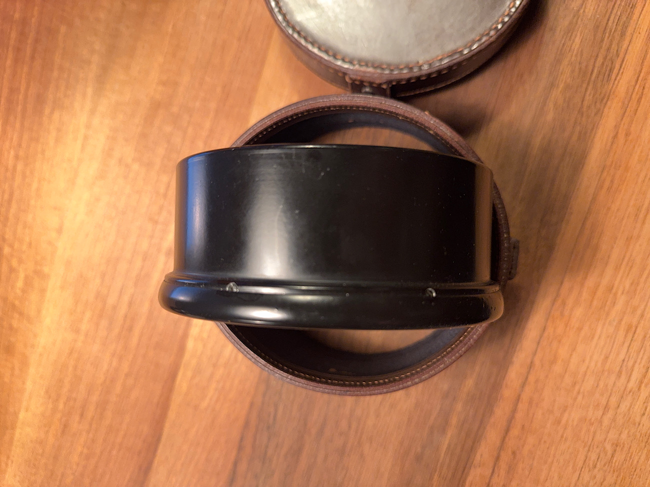

Ich habe noch nicht herausgefunden wie man Fotos einfügt. Deshalb versuche ich's mal zu beschreiben. Das Barometer besteht aus einem unteren Teil, dem grösseren Gehäuse, und oben einen darüber greifenden Ring der das Deckglas einfasst. Er ist ca. 10mm hoch und bauchig nach aussen gewölbt. Sieht aus wie aufgebördelt. Den Ring mit dem Glas kann ich mit blossen Händen nicht drehen ( ev. schraubbarer Deckel?). Unter diesem Ring sieht man seitlich am Gehäuse zwei Schrauben. Von oben betrachtet bei ca. 2 Uhr und ca. bei 4 Uhr. Diese sind vom Ring halb verdeckt. Man sieht also nur den halben Schraubenkopf. Oben im Glas mittig ist das Drehrad mit welchem man dem grossen Zeiger drehen und den kleinen Zeiger einmitten kann. Das sind alle Schrauben oder Drehmöglichkeiten die ich sehe. Sobald ich weiss wie ich Fotos einfügen kann, werde ich das machen. Dazu brauche ich aber Eure Hilfe.

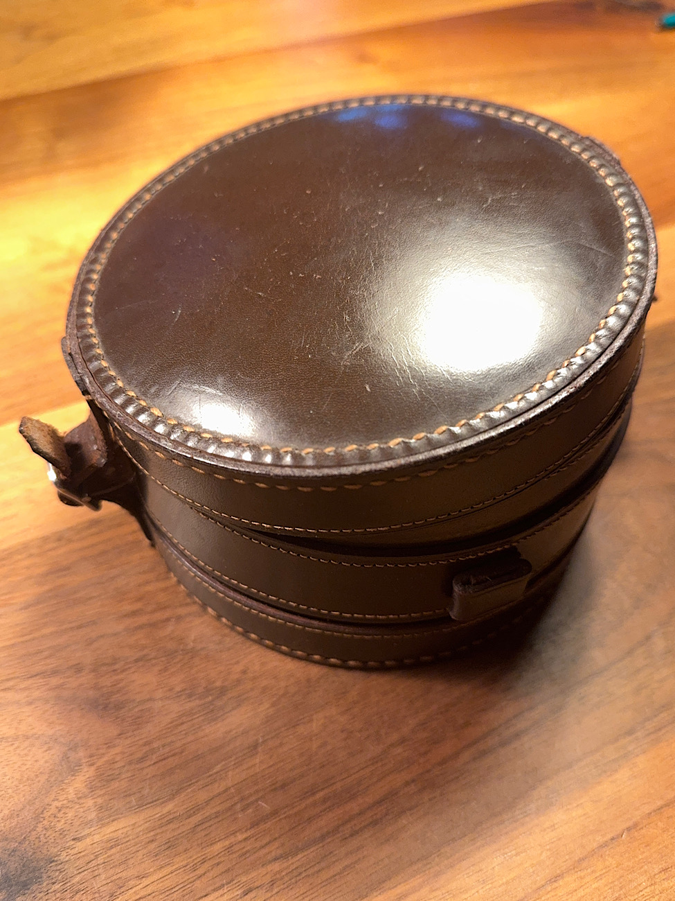

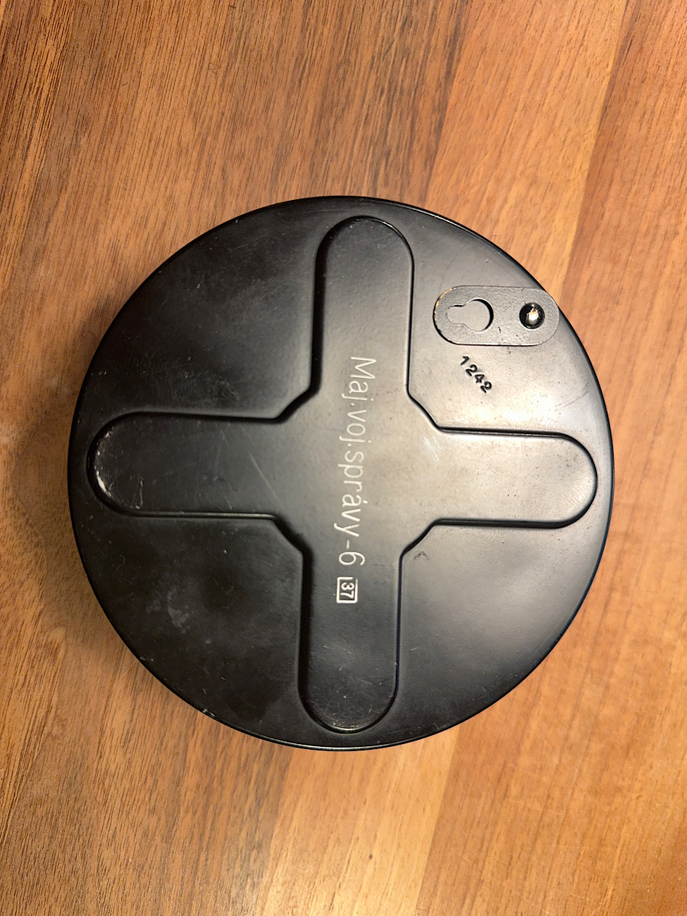

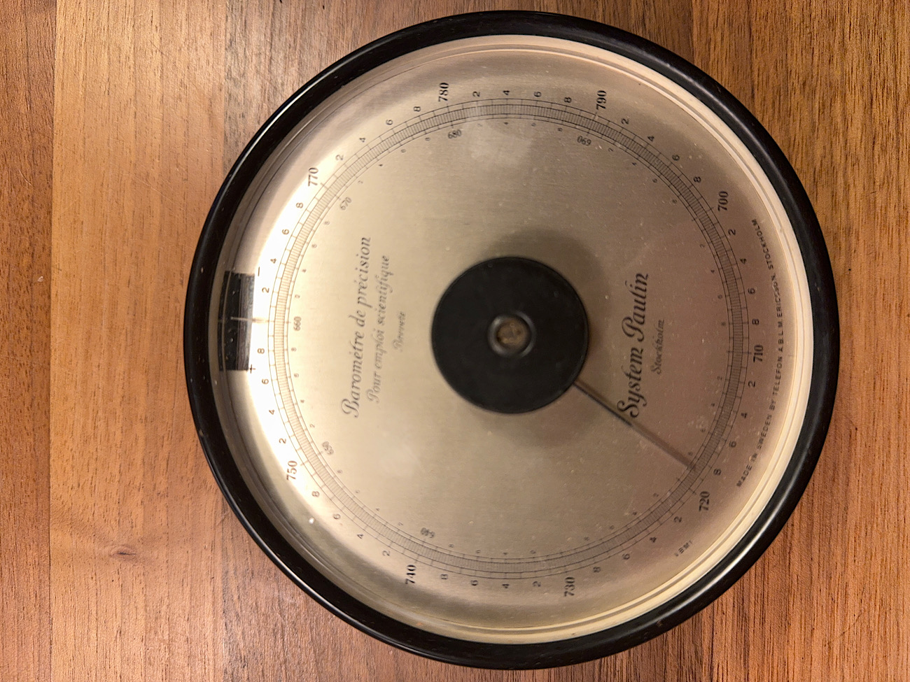

1. Versuch.
1. Versuch.

Da fehlt die Schraube oben drauf. Bewegt sich denn der Zeiger, hast du schon Veränderungen gesehen? Gab ja allerhand Luftdruckbewegungen die letzten Tage.
Die Größe ist schwierig einzuschätzen. Ist es ein kleines Taschenbarometer oder handelt es sich um den Durchmesser von etwa 15cm?

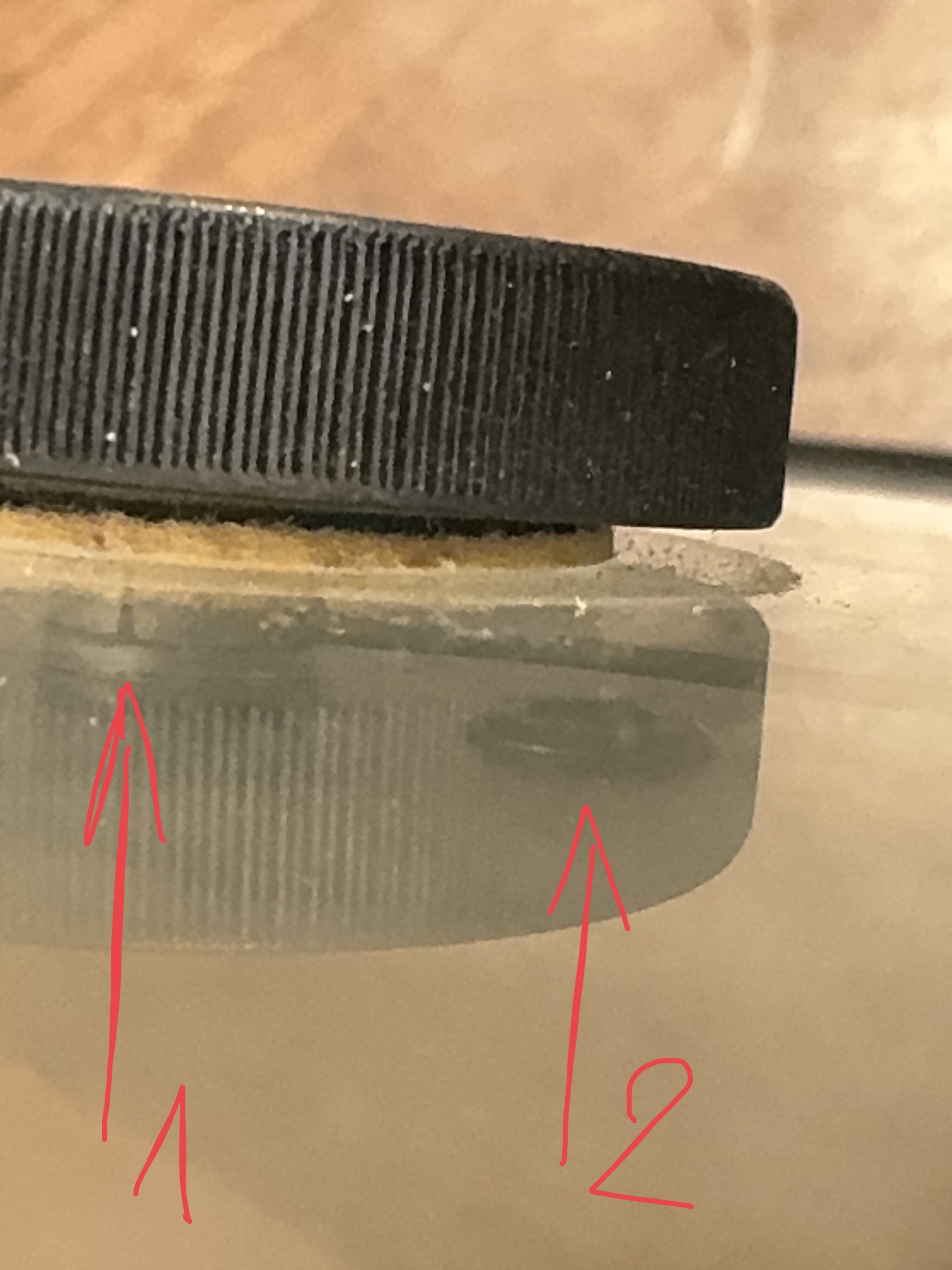

Ja, das Barometer funktioniert gut. Der Gehäuse-Durchmesser ist etwa 130mm. Unter dem schwarzen Drehknopf befindet sich im Zifferblatt eine leichte Erhebung mit Bohrung (ca. 2-3mm), etwa 13mm von Zentrum Richtung 8. Uhr. Blicke ich schräg unter den Drehknopf, sehe ich im Glas aber keine Anzeichen, dass da auch eine Bohrung ist. Und diese müsste sein um zur Zifferblattbohrung zu kommen. Ich frage mich, ob die Einstellung der Standorthöhe über den zentralen Drehknopf gemacht wird. Schräg durch das Glas gesehen sieht es aus, als ob der Drehknopf oder der grosse Zeiger (man sieht es nicht genau) wie mit einer Spannzange auf eine Achse geklemmt ist. Ob man diese lösen muss, drehen und richtig positioniert wieder befestigen muss? Ich möchte halt nichts vermurksen. Auf dem Foto ist Nr1 die vermutete "Spannzange", Nr2 die Bohrung im Zifferblatt ohne passende Bohrung im Glas. Fragen über Fragen.
hmmmm. Peter
