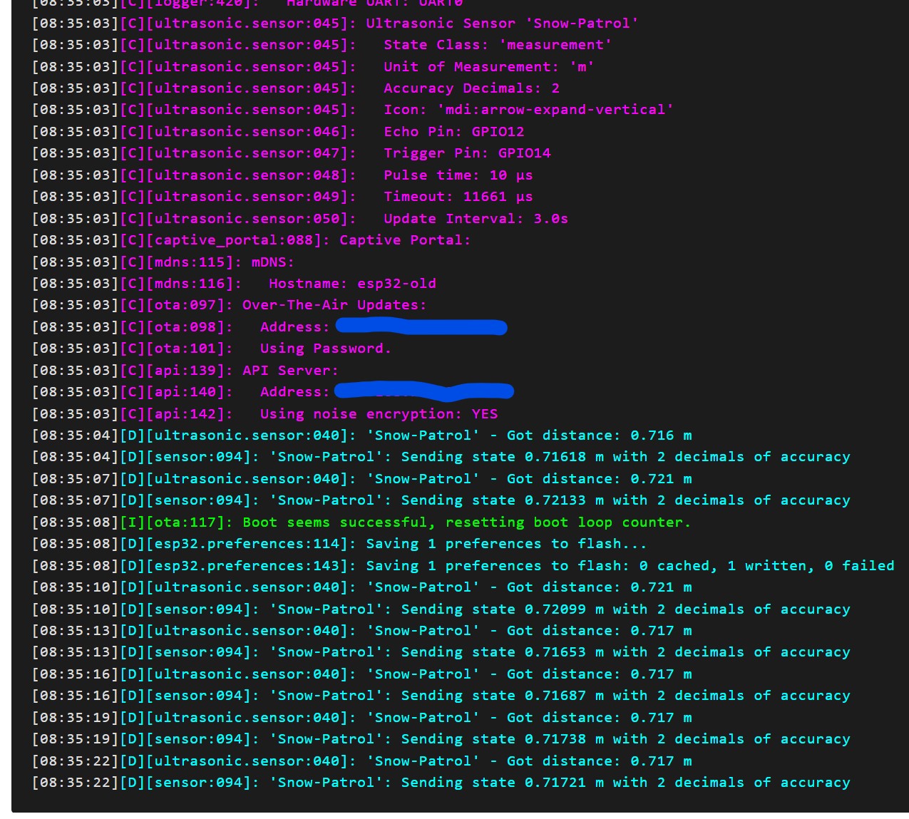

Bin gerade dabei, dieses auszuprobieren. Mein Ansatz ist, den Ultraschall-Sensor im Garten auf 100 cm Höhe zu installieren; mehr Schnee sollte es hier nicht haben. Dann die gerinste gemessene Differenz des Tages abzuspeichern und mit der selben des Vortages zu vergleichen. Das sollte den Betrag an hinzugekommenem Schnee wenigstens ansatzweise beschreiben. Mit dem Wert "höchste gemessene Differenz" sollte dann der weggetaute Betrag beschrieben sein. Klar ist das nur ein Näherungswert; aber immer noch besser, als aus dem Fenster zu gucken und zu schätzen.
Das geht natürlich nicht im Ecowitt-Universum. Ich mache das mit ESP32.
Noch muss ich auf den ESPHome-kompatiblen wetterfesten Sensor warten. Aber die ersten Versuche mit einem Sensor, der von einem früheren Projekt übrig geblieben ist, sind bei derzeit verdichtetem Schnee schon mal vielversprechend. Wie das mit leichtflockigem Neuschnee aussieht, muss sich erst noch zeigen.
So sehen die Rohdaten "Entfernung" aus, die erst mal (zB in Home-Assistant) umgerechnet werden müssen:

Ah, ok. Mir war bisher nicht zweifelsfrei klar, dass du die Schneemasse messen willst. Mit meiner Variante kann man natürlich nur die Schneemenge messen. Dafür kann man aber drinnen bleiben ... :D .
