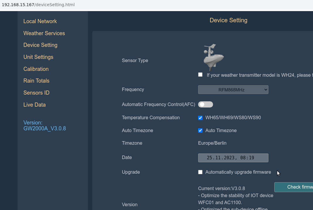

woraus schliesst Du denn, dass WS90 und Konsole nicht "direkt verbunden" sind?
An welcher Stelle siehst Du denn die 433 im WebUI? Mach mal bitte ein Screenshot.
Wenn da unter "Device Settings" bei Frequency 433 steht, hast Du wohl tatsaechlich einen falschen GW2000 erhalten.
Und wenn dieser den WS90 sieht, hat auch der die 433er Sendefrequenz (und es ist klar, das die WN1820C aufgrund der unterschiedlichen Frequenzen diesen nicht sieht.
Bei mir hier sieht es so aus:
Du solltest das wohl mit dem Haendler klaeren.

Das schließe ich daraus, dass auf der Konsole keine Daten von der Außenstation angezeigt werden. Ich bräuchte ja nur die Außentemperatur.
Hier der Screenshot. Da steht tatsächlich 433mhz, auf der Packung 868mhz und auch beim Kauf stand 868mhz. :(
Da habe ich wohl glatt ein falsch verpacktes Modell bekommen. Bestellt auf Amazon.
