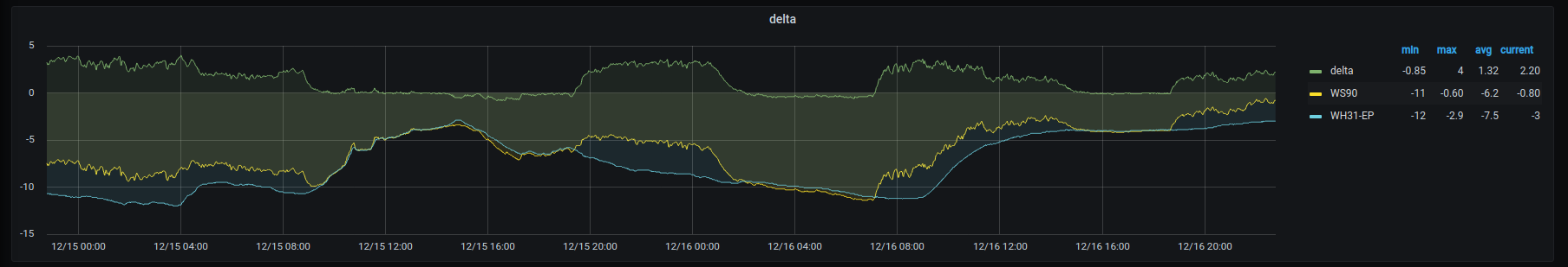

Anbei ein Bild aus Dezember 2022 das die Problematik der Beeinflussung der gemessenen Temperatur bei Aktivierung der Heizung gut veranschauilcht.
In Phasen der aktivierten Heizung ändert sich der gemessene Temperaturwert um bis zu 4°C gegenüber einem WH31-EP in einem Davis-Shield.
Und hier gibt es die dazu passenden Live-Daten. Das Problem ist - zumindest mit meinem "frühen" WS90 aus der Kickstarter-Kampagne - eklatant.
Ecowitt hatte damals das Problem zugegeben und mitgeteilt, dass man an einer Änderung der Konstruktion arbeitet. Möglicherweise sind neuere WS90 davon also schon nicht mehr betroffen. Mir wurde empfohlen, die Versorgungsspannung der Heizung auf 6V oder 8V zu reduzieren.
