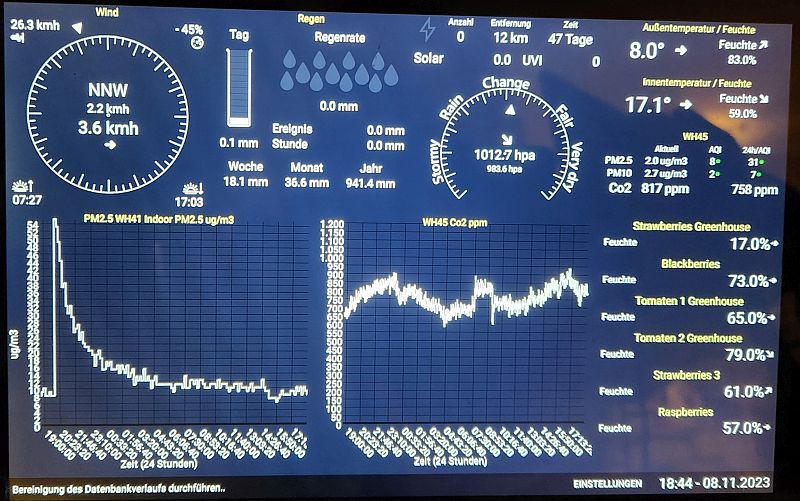

auf einem Tablett (Android) geht das - eigentlich die gesamte Sensorenanzeige - mit Hilfe der Android-App PWT - Personal Weather Station, indem man die Konsole (hier den WH2650 WiFi) die Daten via Custom Server an das Tablett schickten läßt. Siehe (in Englisch): https://www.wxforum.net/index.php?topic=39453.0
Die Darstellung ist auch in deutscher Sprache möglich.
PWT ist im Grunde ein vom Benutzer konfigurierbarer Konsolenersatz für Ecowitt-Konsolen - nicht nur für anzeigelose Konsolen wie GW1x00/GW2000/WH2650, sondern z.B. auch als "Zweitkonsole".
Wird viel genutzt so weit ich weiss. (auch von mir ;) )
Sieht bei mir auf einem 10 Zoll FireHD so aus - Farbe (hier dunkelgrau) ist wählbar, auch die Anordnung und Befüllung der einzelnen Bereiche
Die Hintergrundfarben rechts sind auf Spiegelungen zurückzuführen und kein Anzeigehintergrund. 8-)
