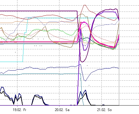

Yup, und es funktioniert immer noch wunderbar. Nachdem jetzt meine erste Nexus nach 13 Jahren aufgegeben hat, mußte ich meine Ersatzstation in Betrieb nehmen die noch originalverpackt auf Lager war. Zuerst aus Zeitgründen ohne, dann mit Umbau. Man sieht glaub ich deutlich wann ich die Zeit hatte den ebenfalls neu gekauften Aurel Empfänger einzubauen.
Der Standort der Station ist vorher/nachher unverändert.
Gruß Georg
