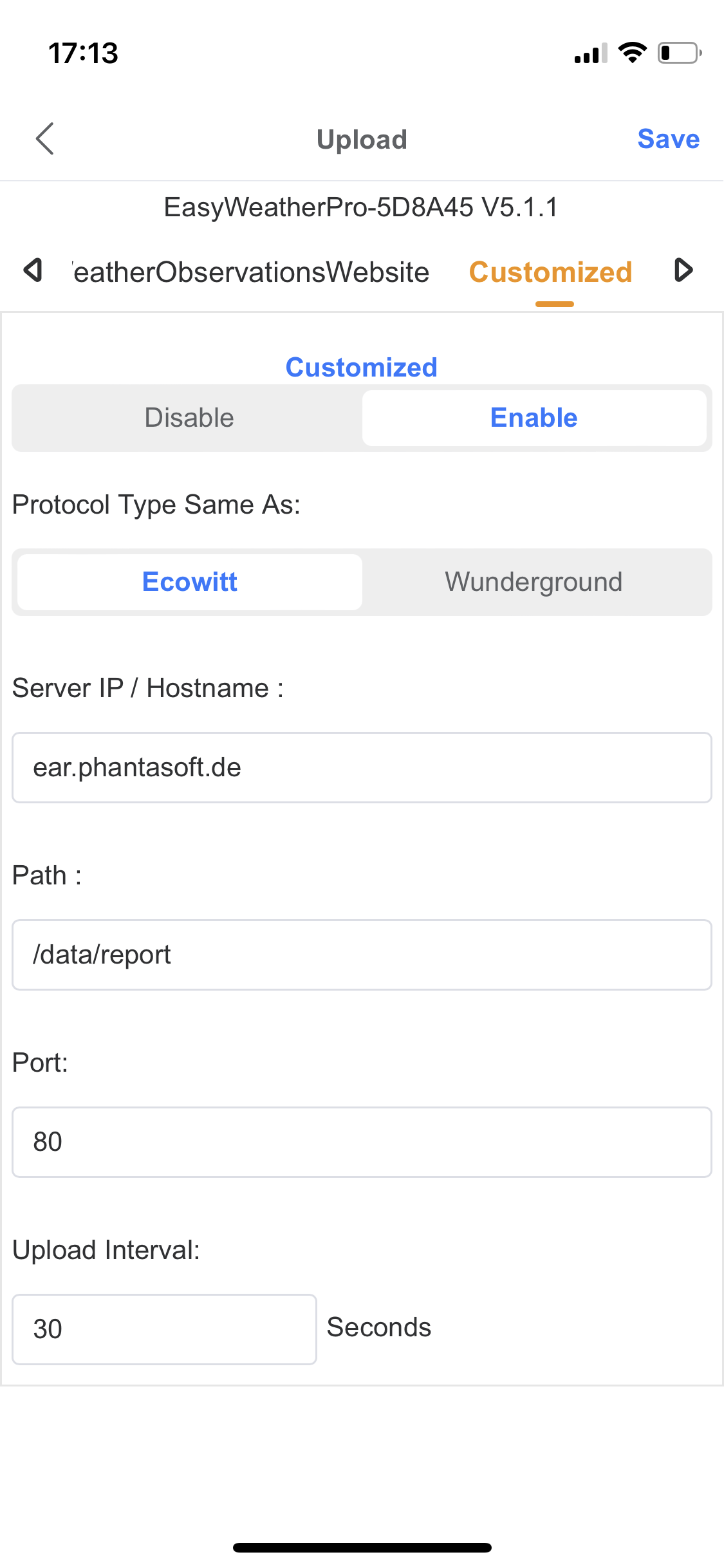

Hallo Oliver,
Hier der Screenshot im Anhang.
Viele Grüße
Sascha

Re: Froggit HP1000SE Daten an Custom Server senden
Du hast es nicht genau so gemacht, wie in den Anweisungen gezeigt - was fehlt ist der "/" am Ende des Pfades
/data/report/
der ist wichtig
Pack den mal dazu und sieh an, was passiert
/data/report/
der ist wichtig
