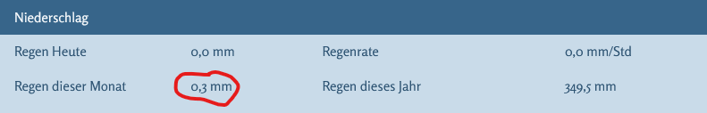

Ich habe das Phänomen das alle paar Tage die Regenmenge verändert wird. Ecowitt und PWS Daten sind korrekt und ändern sich nicht, jedoch in CMX wird die Mege sporadisch Nachts zurückgesetzt. Die monatliche Regenmenge wird dann von 46mm einfach auf 0,3mm gesetzt was dem Wert vom Vortag entspricht.
Die Variablen wurden natürlich nicht geändert. Hat da evtljemand eine Idee wo man mit suchen anfangen könnte ? Bin da absolut ratlos. :?:

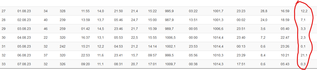

Bis Gestern stimmte der angezeigte Wert für den monatlichen Regen. Wenn ich in der Dayfile nachschaue, stimmt dieser Wert auch wenn ich es zusammen addiere. Vom 1.8.-07.8.23 sind es 46,3mm Regen.
Getsern sind nur 0,3mm gefallen. Dieser Wert wird mir Heute als monatliche Regenmenge angezeigt. Aber woher dieser
Reset ? und warum nur in CMX ?
Wie errechnet CMX denn diese Menge ?
Also in den Logs stimmt alles ! In Ecowitt App und PWS sind die Werte auch korrekt.

Dayfile.Log
Dayfile.Log

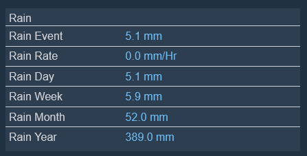

Dashboard Tagesmenge Regen stimmt
Dashboard Monatsmenge Regen stimmt nicht ! PWS und Ecowitt Werte der Regenmenge / Monat stimmen

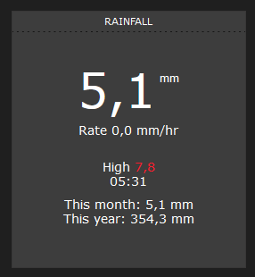

Das heisst, dass die Anzeige auf der Standard CMX Website (das Bild sieht verdächtig danach aus) nicht stimmt.
Richtig ?
Ggf. wird der falsche (oder gar kein Wert) für den Monat übertragen.
Da müssten wir uns mal die Einstellungen in den Internet Settings beziehungsweise die Templates für die realtime.txt Datei anschauen. Vielleicht steckt da etwas "quer".

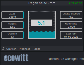

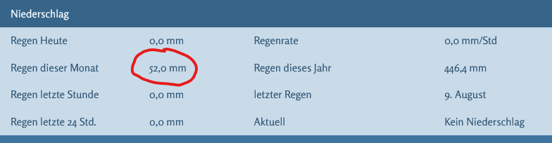

Das Bild ist von CMX und der Wert des monatlichen Regens ist nicht korrekt.
Im Dashboard ist der Wert ebenfalls nicht korrekt.
In PWS und Ecowitt ist der Wert wieder ok.
Wie oder woraus errechnet CMX denn diese Werte ? Und warum klappt das mit den anderen Programmen einwandfrei ?

PWS mit korrekter Monatsmenge
Ecowitt Gateway mit korrektem Monatswert
