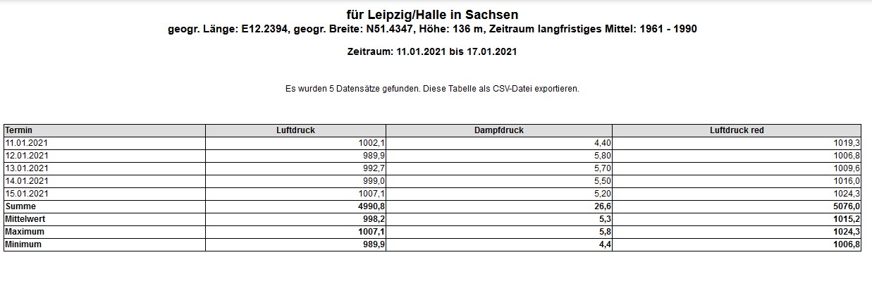

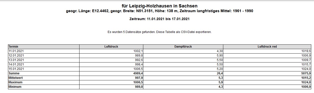

Ich habe mal diesbezüglich DWD Leipzig Halle (Flughafenstation) und DWD Leipzig Holzhausen gegenübergestellt und siehe da, das ist meist sogar fast identisch. Am Ende egal, denn wichtig ist nur, der Wert an deiner Station und wenn du nicht jeden Tag kalibrierst, dann wäre es dein Mikroklima konstant an einem Ort und die Veränderung von Luftdruck nimmst du deutlich wahr. Und ich bleibe bei meiner Aussage, das Beste ein analoges Baromete und davon möglichst noch eine 1 Meter Quecksilberröhre ;)
