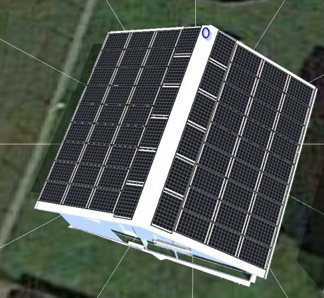

Foto des Daches ist schwer, da es sich um eine Neubauplanung handelt. Das Haus wird Anfang nächsten Jahres gestellt.
Die Wetterstation soll vom Solarteur, zusammen mit der Montage der PV, befestigt werden.
230803 Wetterstationposition Dach.jpg (47.48 KiB) 4392 mal betrachtet
Mit dem blauen Kreis habe ich die geplante Position der Wetterstation markiert - quasi direkt über der obersten Reihe der PV-Module auf Nordseite.
der Standort ist nicht verkehrt für die Windmessungen. Die Temperaturmessungen werden hingegen ziemlich sicher durch die Solarzellen verfälscht. Daher empfehle ich, einen zusätzlichen WH32 outdoor anzuschaffen (ca. 15 EUR), dessen Werte dann von der Konsole denen des WS90 Kombisensors bevorzugt werden. Den kann man dann z.B. auf der Nordseite, gegen Sonnenstrahlung geschützt, in ca. 2 m Höhe über Grund anbringen.
und nicht nur das, sondern es wird eben standardmäßig in 2m Höhe die Temperatur gemessen (s. Gyvate) und nicht auf ev. 10m Höhe und allerdings auch nicht auf der Nordseite, sondern in der Sonne, aber vor Sonnenstrahlung geschützt. Wenn man den Sensor nicht schützen kann, ist natürlich die Nordseite immer noch besser als gar nichts.

Selbst auf der Nordseite sollte der Sensor NICHT an die Hauswand und muss auch dort vor der Sonnenerwärmung geschützt werden.
Die Sonne scheint so ab den 21.03. auch auf die Nordseite, siehe hier --
Klick
