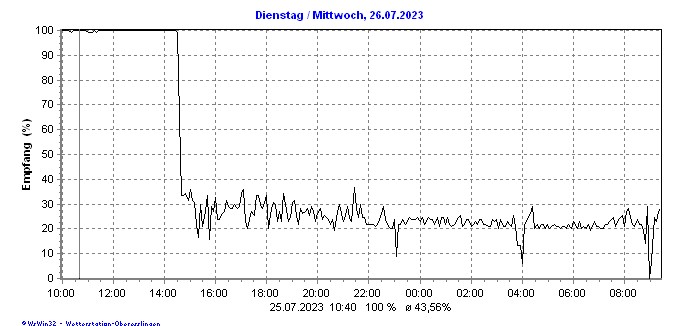

seit ein paar Tagen habe ich Probleme mit dem Empfang meiner Davis Vantage Pro. Hab einen neuen green Cap eingebaut. Die Empfangsqualität liegt nachts wie tagsüber nicht mal bei 30%. Jetzt meine Frage, an was dass denn liegen könnte. Tagsüber sollten doch mindenstens 85 % erreicht werden. Ich hatte immer 99 bis 100% egal wo ich mich mit der Konsole befunden habe.
Nur als Ergänzung: Jetzt wenn die Sonne rauskommt, ist die Empfangsqualität höher. Das würde doch dafür sprechen, dass an der ISS etwas nicht stimmt.

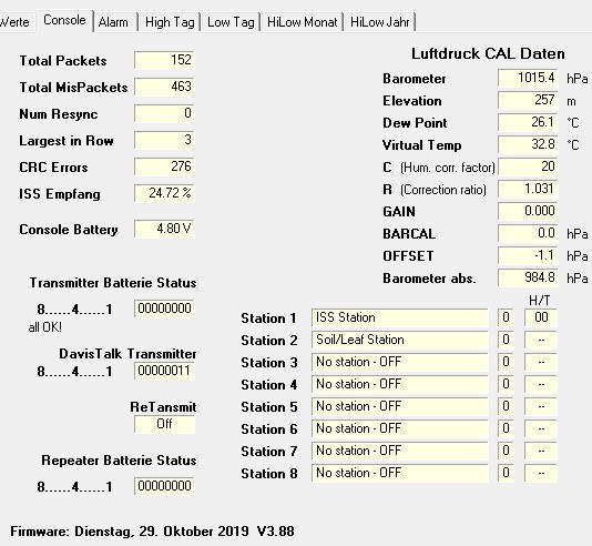

Hab ein Screenshot vom Programm WsWin angehängt. Es sind nur knapp 25% bei allen Batterien die Ok. Hab auch die Pufferbatterie ausgetauscht

Und das stimmt offenbar nicht, denn laut Grafik hast Du ja zum Teil vollen Empfang. (10:00 bis 14: Uhr)liegt nachts wie tagsüber

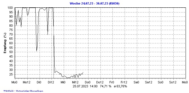

also den Greencap habe ich erneuert, um zu sehen, ob die ständigen Empfangsausfälle die ich vor allem frühmorgens hatte, sich verbessern. Die Polung hbe ich überprüft und stimmt. Ok, die erste Grafik ist etwas verwirrend, dehalb habe ich jetzt die Wochenübersicht angehängt. Darauf ist der Verlauf beser zu sehen. Selbst heute über Tag unter teilweise sonnigen Lücken, hat sich an der Empfangsstärke nichts geändert. Und wie gesagt, die Pufferbatterie habe ich auch noch ausgetauscht.
