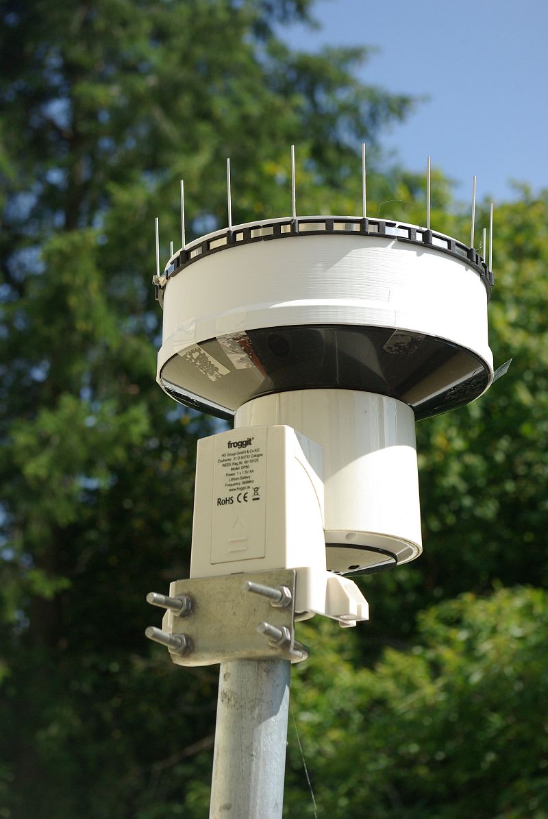

Wenn es schon Kombisensoren sein sollen, die immer einen Kompromiss hinsichtlich der Messorte darstellen, dann ist die m.E. optimale Variante GW2001 plus extra WH40 Regenmesser (also GW2000+WS90+WH40) oder eine andere Konsole mit Anzeige/Display z.B. die HP2550.
Viele Parallelmessungen von WS90, WH40 und WS69 Regenmessern (plus manuelle Regenmesser) haben gezeigt, dass ein WS90 zusammen mit einem WH40 (mit erhöhtem Rand - siehe anderer Post hier im Forum) m.E. die optimale Lösung darstellt.
Der im WS90 verbaute piezoelektrische Regenmesser kann insbesondere im niedrigen Regenratenbereich auch windabhängig auf die Echtzeitmessung bezogen ziemlich ungenau sein (was sich erstaunlicherweise über Wochen und Monate hinweg wieder ausgleicht :roll: ).
Du kannst Dir das unter http://meshka.eu/weewx/ (monthly, yearly) anschauen - leider gab es in diesem Monat und der letzten Woche keinen Regen bei mir
Er ist auf jeden Fall ein ausgezeichneter Sensor für erste Regentropfen und auch unterhalb der 0,1 mm Schwelle liegende Regen oder Nieseln. (Der WH40 spricht erst bei >= 0,1 mm an).
Die beste separate Sensorenvariente ist m.E. der WS80, WH40 und ein extra WH32(-EP), so dass man alle diese Sensoren auf ihrer optimalen Höhe anbringen kann (WS80 "JWD", WH40 1 m über Grund, WH32[-EP] 2-3 m über Grund).
Auch hier empfehle ich die Randerhöhung für den WH40 (viewtopic.php?p=13973).
Man kann natürlich auch einen WS90 + WH40 (+ Aufsatz) + WH32(-EP) nehmen. ;)
Den Aussentemperatursensor WH32(-EP) (EP = extra precision, nur via Ecowitt) muss man natürlich entweder entsprechend schattig (z.B. Nordseite) oder in einem passenden, anspruchsvolleren Strahlenschutz unterbringen (TFA Dostmann Hüllen sind gegen Sonnenstrahlung ungeeignet, für generellen Wetterschutz hingegen gut z.B. für einen Biltzsensor oder gegen Regen im Schatten). Die Messwerte eines WH32 werden übrigend auch bei Anwesenheit von T/RH-Messwerte eines WS80/WS90 von der Konsole bevorzugt. (--> Wiki --> Ecowitt-Wetterstationen --> Sensorhierarchie)

Gyvate hat geschrieben: 07 Jun 2023, 12:08 Die beste separate Sensorenvariente ist m.E. der WS80, WH40 und ein extra WH32(-EP), so dass man alle diese Sensoren auf ihrer optimalen Höhe anbringen kann (WS80 "JWD", WH40 1 m über Grund, WH32[-EP] 2-3 m über Grund).

Beim link zu den Randerhöhungen gibt es einmal solche die mit den 3D Drucker hergestellt wurden und dann die Originalen von Ecowitt (die Deutlich günstiger sind), den einzigen Unterschied den ich feststellen konnte ist das die mit den 3D Drucker hergestellten meist etwas Höher sind und keine Vogelabwehr haben. Sollten aber beide den gleiche Dienst erweisen oder braucht es den höheren Rand?

1m übe dem Dach ist recht knapp - Luftverwirbelungen durch das Dach sind möglich. Und durch das Dach wird ggf. der Temperaturwert verfälscht (obwohl das bei Einsatz eines separaten Außensensors nicht von Belang ist).
Nach Möglichkeit also besser 2m über den Dachfirst. Aber wir sind alle irgendwelchen Limits unterworfen - manche Kompromisse muss man eingehen.

Wenn Du direkt bei Ecowitt bestellst, dann bestell die Randerweiterung und den Vogelschutz gleich mit.
