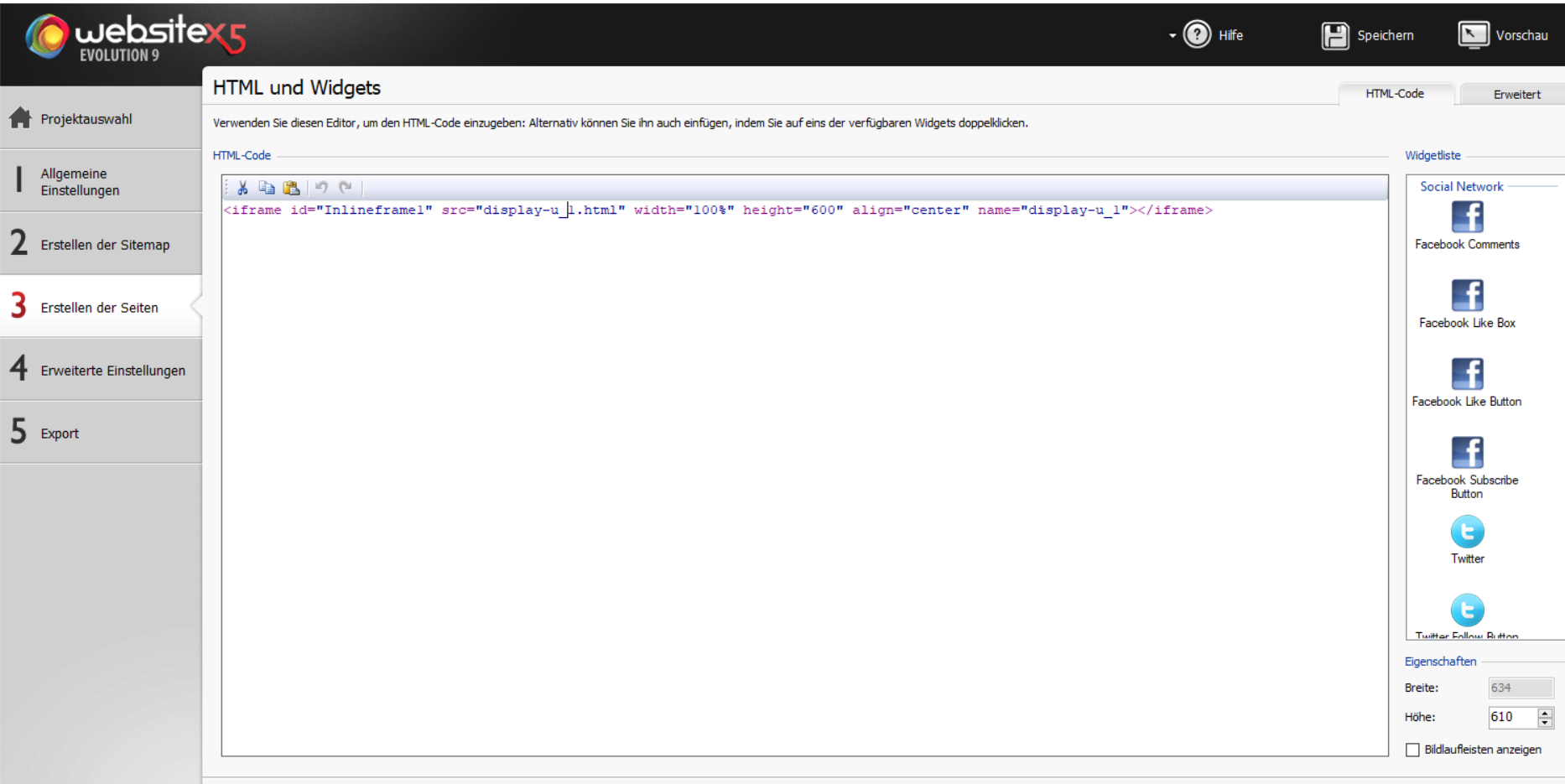

Eingefügt habe ich das Display auf meiner Seite über:
<iframe src="display-u_1.html" width="100%" height="600" align="center" name="display-u_1"></iframe>
Liegts am Hoster , oder an der Einfügung, ich komme nicht weiter, vieleicht hat jemand eine Idee.
Als Webseitenprogramm zur Erstellung nutze ich Website X5

Versuch das mal:
<iframe id="Inlineframe1"
Re: Wetterdisplay von Matthias Krücke
Verfasst: 02 Jun 2023, 19:56
von alanna97
Danke, wo soll der Befehl hin, nur das oder wie ??
<iframe src="display-u_1.html" width="100%" height="600" align="center" name="display-u_1"></iframe>,
dafür <iframe id="Inlineframe1" oder wie ??
Verfasst: 02 Jun 2023, 20:17
von Tex
So:
<iframe id="Inlineframe1" src="display-u_1.html" width="100%" height="600" align="center" name="display-u_1"></iframe>

Hallo
So eingefügt, funktioniert leider nicht,gleiches Ergebnis.

Mal mit vollständiger Adresse einfügen:
<iframe id="Inlineframe1" src="https://www.wetter-neugersdorf.de/display-u_1.html" width="100%" height="600" align="center" name="display-u_1"></iframe>

Das funktioniert leider auch nicht, ich verstehe das nicht, es ging ja schon mal.
Danke trotzdem für die Bemühungen.
Habe mal eine Testseite mit nur dem Inhalt erstelllt, gleiches Problem.
Gibt es noch einen anderen Code außer Iframe ?
Kann es mit der Umstellung auf https zusammenhängen ?
Verfasst: 03 Jun 2023, 14:57
von Tex
Höchstwahrscheinlich, weil du das Display intern bei der HP-Verlinkung nicht auf https umgestellt hast. Dann funktioniert die Weiterleitung im frame nicht.
In der "Display-Hilfe" (worddatei) stehen übrigens alle nur erdenklichen Probleme und deren Behebung drin - auch dieses. Download hier, wenn nicht mehr vorhanden: https://www.pc-wetterstation.de/scripte/
