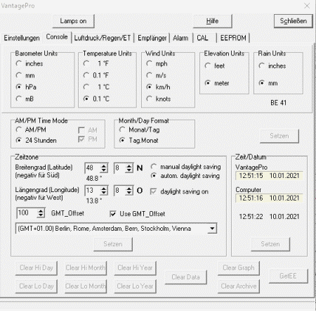

Danke für Deine schnelle Antwort, zum einen ist mein Screenshot zu sehen, selbst auf meinen Smartphone,
wenn du das nicht sehen solltest, seltsam, kann ich mir zur Zeit auch nicht erklären.
In WsWin sind unter "Wetter-Standort" die richtigen Koordinaten hinterlegt, muss ich ich noch wo anders pflegen ?.
Und mit unter Console meine ich folgendes: Wetterstation - Status Interface.

@Harald,
man kann das in Wswin sehr leicht kontrollieren (und auch direkt ändern):
Wetterstation, Einstellungen, Console:
Werner
Re: Davis Vantage Pro2 - Sonnenauf/Untergang auf der Console
Verfasst: 10 Jan 2021, 13:17
von Harald
@Werner,
Perfekt, das war´s, was ich gesucht hatte, Danke-
