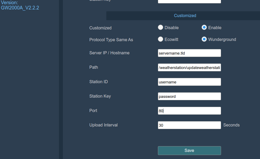

Hi,
Ich versuche gerade meine neue froggit dp2000 an meinen custom Server anzuschließen, doch irgendwie gebe ich bei den Zugangsdaten was falsch ein.
Als swrvername ohne www und ihne https, richtig?
Und als Path?
Mein script weatherstation.php welches die Daten empfängt liegt in updateweatherstation, dann muss ich doch nur updateweatherstation als Pfad eingeben, richtig?
Das Gateway sendet im wu Format doch analog zu meiner bresser, denn dort hat es mit diesen Daten funktioniert.
Und als Path?
- Beiträge: 2620
Re: Frage zu custom server
Das Feld Servername enthaelt nur den Namen des Servers.
Als Path must Du in Deinem Fall dann /updateweatherstation/weatherstation.php angeben.
Und natuerlich kannst Du Namen und Password angeben - die heissen hier jedoch Station ID und Station Key.
