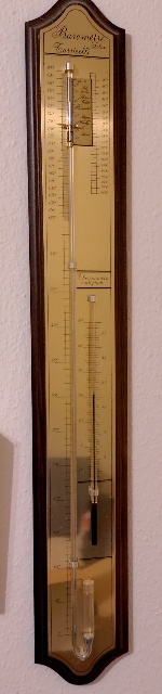

ein ordentliches Quecksilber-Baro von einem Meter Länge
Hab ich, kann es aber nicht ausleihen, da zu sperrig. Ist übrigens auch noch ein Thermometer in gleicher Größe dabei :D

Ja Werner, deines ist schon ein etwas betagteres Objekt, aber es verliert ja nicht an Präzision.
Meines ist eines der letzten zehn Modelle die noch in der EU bei der Firma Rose aus Schiedam in den Niederlanden hergestellt wurden, eh der der EU-Wahn die Herstellung und den Vertrieb verboten.
